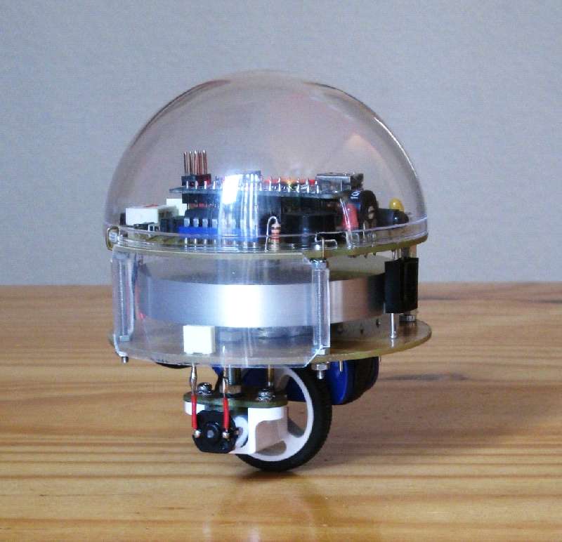

Je voudrais vous présenter ce projet de Robot Unicycle gyro-stabilisé.
C’est une étude personnelle initiée il y a quelques années de cela.
Ma premier version de Robot Equilibré par Gyroscope Inertiel Stabilisé (R.E.G.I.S.) était à base de PIC et faisait 38cm de haut. Je l’ai présenté sur quelques salons et je me suis aperçu qu’il serait bien d’en faire un petit démonstrateur afin de rendre plus accessible cette technologie et de lui donner un aspect ludique.
D’où cette version de Mini REGIS à base d’arduino nano qui avance sur une roue tout en évitant les obstacles!
Pour tenir debout il fait appel à un gyroscope inertiel qui est entrainé par un moteur et un deuxième moteur gère l’avance. Un système de contrôle de la verticale agit sur le moteur d’avance et empêche l’entrée en précession (le mouvement conique que décrit une toupie), ce qui permet au robot de maintenir son axe constamment à la verticale tant qu’il y a de l’énergie dans la batterie….
Ce principe est différent des pendules inversés car il contrôle le basculement latéral pour agir sur le gyrsoscope afin qu’il se redresse de lui-même. Ainsi les capteurs ne sont pas perturbés par le mouvement d’avance. De plus l’électronique, tout comme la chaine motorisée, n’ont pas besoin d’êtres performants car la raideur gyroscopique empêche une chute instantanée.

Je suis surpris que l'on y ait pas pensé plus tôt. La force centrifuge exercée par le second moteur favorise un état d'équilibre presque naturel.
Quel est la vitesse du moteur inertiel ?
Est-il possible d'améliorer l'équilibre du mobile en ralentissant ou augmentant la vitesse du moteur sur un arc proportionnel au point central du deséquilibre mesurée ou est-ce utopique ?
Zoroastre.
Salut Zoroastre,
Pour répondre à ta question la vitesse atteinte est quasiment celle à vide, c'est-à-dire environ 7000 RPM. Je pense qu'on pourrait aller moins vite, mais j'ai fait avec ce que j'avais comme tout amateur :roll_eyes:
Si l’on joue sur la vitesse de rotation du volant ça devrait avoir un effet de basculement en fonction de la position angulaire, mais le problème c’est que ça va engendrer un couple sur le bâti et faire tourner le robot, ce qui n’est pas souhaitable. C’est pourquoi je ne fais varier la vitesse de rotation du volant que lorsque le mobile est à l’équilibre afin de faire tourner le robot en cas d’évitement d’obstacles.
