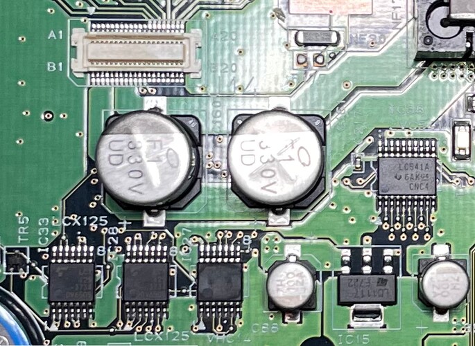

Je suis sur un projet pour relier des machines d'ophtalmologie à distance.
L'idée est de pouvoir faire des examens oculaire à distance.
J'ai démonté le panneau de commande de l'ophtalmologue qui est interfacé en SCSI 20 broches avec son concentrateur qui regroupe l'ensemble des instruments côtés patients.
Le panneau de commande a des boutons et un écran tactile des controles
J'aimerais pouvoir ensuite faire du tunnel en TCP/IP, via du Arduino pour relier sur le réseau les 2 appareils.
J'ai donc à ma disposition :
  • Des cables SCSI 20 pin avec de l'autre côté les 20 fils sur cos déjà numérotés
  • Des photos de la carte mère de l'appareil à interfacer
  • Il y a deux puces MAX3232 (donc le signal RS232 est converti en TTL)
  • Des fiches RS232 prête à cabler
Voici quelques photos, j'imagines que si il y a deux puces MAX3232, c'est parce qu'il y aurait au final 2 câbles RS232 à faire ressortir (un pour l'écran tactile et un pour les commandes ?)
J'ai du mal à comprendre la correspondance entre les 4 pistes qui partent du MAX3232 vers le connecteur SCSI20 (ils ont fait ce choix pour faire passer 2 x RS232 sur une seule prise, j'imagine ?)
En fait, le SCSCI 20 pin (en réalité il y a uniquement 8 fils sur les 20 qui sont utilisés) doit pouvoir se déporter sur 2 prises RS232 distinctes
Quelques photos : Photos vers le matériel
Merci,
Paul

Il y passe peut-être des lignes de handshake en plus de Rx Tx. Il faudrait y mettre un coup d'oscilloscope pour savoir.
A noter, sur la photo il y a aussi des signaux en B11 et B12

C'est probable mais tu n'en seras certain qu'avec des investigations un peu plus poussées.
Sur chacun des MAX3232 4 fils sortent. Comme un MAX3232 contient 2 émetteurs et 2 récepteurs de lignes. Il y a plusieurs possibilités
  • soit RxTx + 2 handshake
  • soit 2 x RxTx
    Il n'y a qu'en regardant les signaux que tu le sauras.
Merci pour tes éclairages
Les lignes handshake pourront etre reprises sur quel pin du port RS232 ?
Il faudrait déjà être certain que c'est bien ça.
Si c'est bien le cas, je suppose que c'est RTS et CTS.
L'idéal serait d'avoir les schémas du matériel.
