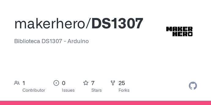

Se não for um requisito usar a biblioteca Wire diretamente, recomendo usar uma biblioteca para o DS1307, que já está tudo pronto e testado para funcionar.
Link para uma das muitas bibliotecas:
Veja esses links em português:
Relógio com o módulo RTC DS1307 e Arduino
Relógio com o módulo RTC DS1307 e LCD 20×4
Leia, teste e traga as dúvidas.
