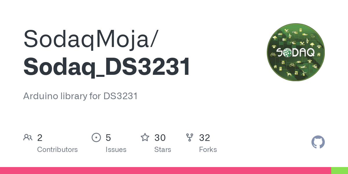

Prova questa libreria, funziona anche l'esempio con l'interrupt
Grazie
In effetti nella libreria sodaq c'è una funzione rtc.clearINTStatus(); che cancella lo stato pin INT
ho visto che nella libreria che usavo esiste un analogo comando RTC.alarm(ALARM_1);
che legge lo stato dell'allarme e lo resetta
Grazie Ancora
