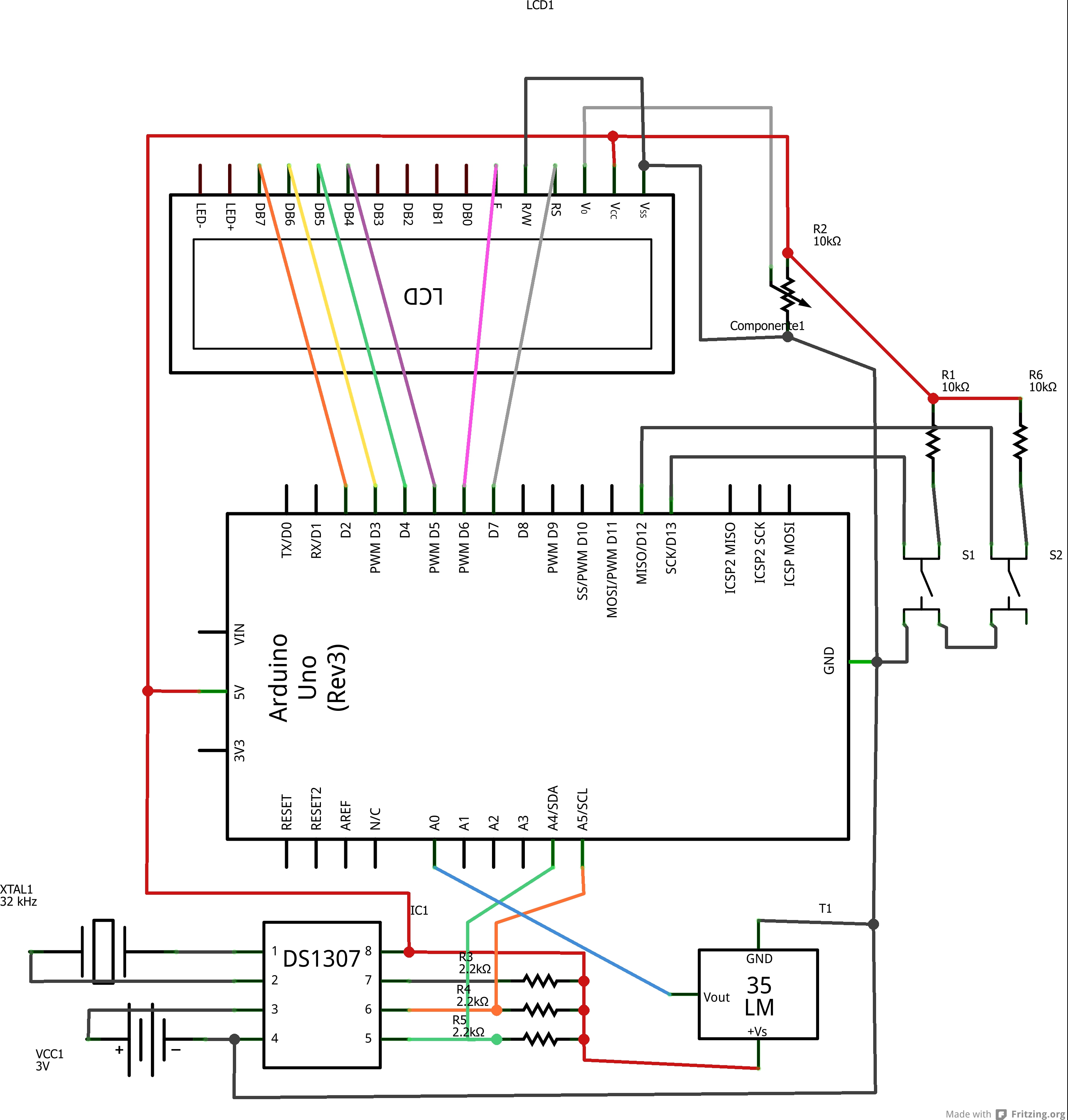

Salve a tutti, sto realizzando una serra che fa funzionare luce, riscaldamento e irrigazione a tempi prestabiliti.
Ora sto utilizzando la libreria RTClib di ladyada è mi chiedevo, richiamo le funzioni nel modo corretto?
faccio bene a leggere l'ora utilizzando l'IF ? questo è il codice:
if(now.hour()==9) innaffia();
inoltre quando richiamo la funzione innaffia() ho un delay di 10 s in cui il display rimane in "freeze" e non viene aggiornato, come bypasso questo problema? questo il codice:
void innaffia(){
  digitalWrite(pompa,HIGH);
  delay(10000);
  digitalWrite(pompa,LOW);
Infine posto tutto lo sketch e allego uno schema

schema.fzz (24.5 KB)

simo96:
if (temp1<tempset) digitalWrite(cavo,HIGH);             //  termostato
else digitalWrite(cavo,LOW);                            // temp impostata
Qui veramente confronti 2 temperature, non 2 orari.
void innaffia(){
  delay(10000);
E' normale visto che delay non permette di eseguire nessun altro compito.
Devi usare millis in un ciclo all'interno del quale, mentre passa il tempo prestabilito, fare altre cose tra cui gestire il refresh dello schermo. Qui alcune dritte su come farlo, da un mio articoletto.
simo96:
Ecco il codice che dicevo
No, perché in questo caso daresti l'impulso per accendere la pompa per 1 ora intera.
Il controllo lo devi fare sulle ore, i minuti ed i secondi.
SE (ore == 9 AND minuti == 0 AND secondi == 0) ALLORA ....
Ricordati però che in questo caso l'impulso lo daresti per tutto il tempo in cui secondi è pari a 0, quindi devi anche usare una variabile di stato per vedere se hai dato già l'impulso.
Quindi, in pseudocodice:
stato = 0
CICLO
se orario è giusto
  stato è 0?
  sì: attiva pompa + metti stato ad 1
  no: ho già fatto, salto
fine se
OK, ho capito.
Un'ultima cosa, tengo questo tipo di richiamo:
if(now.hour()==9)
o devo dichiarare delle variabili e usare questo tipo di richiamo??
Inoltre alla fine devo riportare lo stato a 0 vero? altrimenti funzionerebbe solo la prima volta?
  1. ore == 9 era per abbreviare :wink:
    Non sei costretto ad assegnare a delle variabili il valore delle funzioni temporali, fai il confronto direttamente con le funzioni stesse.
  2. ovviamente sì, quando andrai a spengere la pompa, farai l'inverso: controlli se l'orario è quello di stop, poi controlli se la pompa è già spenta (hai "stato" che te lo dice), e la spengi solo se stato=1, ossia se la pompa è accesa.
