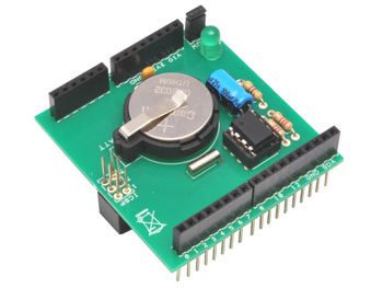

Sto usando una RTC shield, basata sul DS1307.
Per prima l'ora e la data sembrerebbero funzionare, ma vorrei cambiare una cosa. quando sono le 12:05 io visualizzo sul serial monitor 12:5 mentre vorrei visualizzare 12:05. è possibile?

Lucadh potresti dirmi come hai collegato il modulo ad arduino, e il relativo codice?
Ho seguito questa immagine, ma non funziona:
la shield che uso io non è quella, a questo link trovi la shield e la relativa documentazione
https://www.futurashop.it/rtc-shield-per-arduino-in-kit-8190-rtcshieldkit?filter_name=RTC
Ok grazie :slight_smile:
