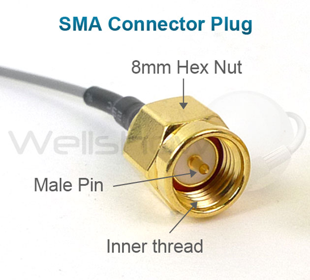

-La versione con il connettore esterno per l'antenna, che tipo di connettore ha? Quale tipo di antenne si possono utilizzare?

Range: dipende da come sono fatti i muri e i solai della casa. Non so dire niente.
Connettore: é il conettore che si usa per le antenne dei Router / GPS

Avendo già una ethernet shield (senza module PoE) ho già realizzato un progetto con un router sopra, ma essendo esso alimentato a 12V mi da problemi di ingombro e praticità..una soluzione sarebbe comprarmi un modulo PoE e un router qualsiasi che supporta la PoE ma..ora come ora non so che differenze ci sarebbe tra adottare questa soluzione o prendere una wifi shield con connettore per l'antenna (a proposito qualcuno sa dirmi la denominazione precisa di questo attacco?)

L'attacco si chiami SMA.
Esistono anche per PCB
I connettore di una normale antenna di un router..quale di queste tre mi consigli?
questa, questa o questa?
