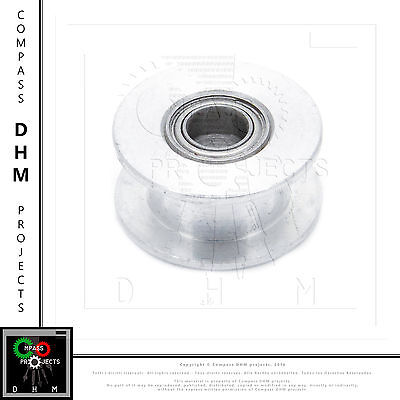

I micropassi a cosa potrebbero servirmi? E poi, hai un idea di dove posso comprare un paio di queste in Italia senza dover aspettare un mese dalla Cina o senza pagarla 6.20 euro l'una da noi??
http://www.ebay.it/itm/152009659114?_trksid=p2060353.m1438.l2649&ssPageName=STRK%3AMEBIDX%3AIT

Riguardo alla puleggia, non ti so' dire dove spendere meno in italia, anche se io userei una puleggia dentata, tipo questa
