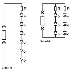

Als Beispiel einer kombinierten Paralell/Serienschaltung.

Wenn man das, wie empfohlen, in 2 parallele Gruppen zu je 8 LEDs aufteilt ?
Berechnung des Vorwiderstandes: (24 - 8*1,35)V / 0,1A ≈ 130Ω, richtig ?

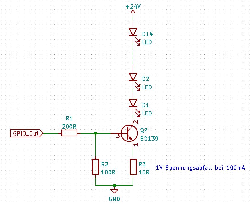

Als Alternative zum DC/DC-Wandler mal folgende Variante:
BD139 weil ein BC337 mit den Toleranzen hier thermisch überfordert wird. R3 stellt eine Stromgegenkopplung her und unterdrückt damit Schwankungen in der Betriebsspannung oder gleicht Exemplarstreuungen der LEDs aus.
Schaltung ungetestet. Und ja, ich weiß dass 200R ein recht theoretischer Wert ist, aber ich rechne aus irgendwelchen Gründen immer mit 0.66V. Und dann ist eben 1.66V ein Drittel von 5V ... Ob der Querstrom durch R1 und R2 ausreichend hoch ist wäre zu prüfen, so sind es 16mA was zumindest nicht nur ein bisschen größer als der zu erwartende Basisstrom ist - und passt noch zum maximalen Ausgangstrom eines Feld-Wald-Und-Wiesen-GPIO.
Achso: Auch hier 2.4W, egal ob mit 14LEDs oder nur einer ...
Und, ja, nur 14 LEDs, dafür funktioniert es auch noch wenn du eine Charge mit 1.6V Vorwärtsspannung erwischst ohne dass die LEDs bei 1.35V den Hitzetod sterben.

Bei 14LED und 24V. 1,35V pro LED und 10Ohm Vorwiderstand komme ich, ohne den geringen Spannungsabfall des Transistors zu berücksichtigen, auf 510mA. Ich denke da ist ein Hitzetod wahrscheinlich, oder?
(24-(1,35*14))/10=0,51
Edit: laut Datenblatt hat der BD139 CE ungefähr 0,5V bei Sättigung. Würden dann noch 460mA bleiben. Auch noch zuviel für die IR LEDs. Sind doch mit 100mA angegeben
(24-(1,35*14)-0,5)/10=0,46

Die kurze Antwort: Nein.
Länger: Angenommen es würden 460mA fliessen (um mal einen der Werte zu nehmen), dann wäre der Spannungsabfall über R3 4.6V (=10Ohm * 0.46A). Was folgt dann für die Basis-Emitter-Spannung, wenn an der Basis selbst, bedingt durch den den Spannungsteiler aus R1 und R2 bei GPIO = HIGH = 5V eine Spannung von 1.66V anliegt? Der Transistor macht zu, da UBE = - 2.94V (negativ!) ... das ist die von mir erwähnte Stromgegenkopplung - ein höherer Strom durch die LEDs und somit auch R3 dreht dem Transistor automatisch den "Saft" ab.
Nun magst du dich fragen, wo denn die restlichen Volt bleiben, von dem 1V über R3 zuzüglich den 14*1.35V=18.9V, also zusammen 19.9V - fehlen zu 24V irgendwie noch 4.1V, oder? Tja, die fallen als Kollektor-Emitter-Spannung über dem Transistor ab und wärmen das Ding mit 410mW auf.
Umgekehrt, wenn zum Beispiel - von diesem Arbeitspunkt heraus - die 24V um 0.5V sinken. Dann sinkt auch der Strom, damit die Spannung über R3, die Basis-Emitter-Spannung steigt, der Transistor geht weiter auf und in dessen folge steigt der Strom - bis sich ein neues Gleichgewicht einstellt.
Alles klar? Letztendlich die Funktion des Emitterfolgers, die ich hier verwendet habe.
Der Transistor soll übrigens gerade nicht in Sättigung gehen, da sonst die Schaltzeiten unnötig lang werden. Bei 1.6V pro LED ergibst sich übrigens eine Kollektor-Emitterspannung von 24V - 14 * 1.6V - 1V (and R3) von 0.6V - also recht kurz davor, was nicht sooo toll ist. Aber 14 * 1.6V ist doch erstens einigermaßen unwahrscheinlich, und zweitens funktioniert es immer noch. Ansonsten: eine LED entfernen, und schwupp, schon sind es für diesen Fall um die 2V und der Transistor arbeitet im linearen Bereich.
Danke für die ausführliche Erklärung. Ich denke es hat Klick gemacht. R1 und R2 bilden Spannungsteiler an B. Dadurch fällt an UBE + R3 die selbe Spannung ab wie an R2. Da UBE ungefähr 0,7V sind bleiben dem R3 nur noch ungefähr 1V.

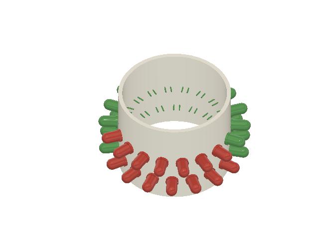

Es gibt immer noch Mißverständnisse, was ich möchte. Hier mal eine Teil-Skizze einer Bake:
Die LEDs sind grün und rot. Die roten im Moment verwendet. Die grünen gibt es nicht oder sind nicht aktiv. Es gibt mehrere Baken-Varianten. Diese hier dargestellte ist ein Fall mit 14 LEDs und deckt einen Bereich von ca. 140grd ab. Durch Änderung der LED-Anzahl im Bereich ändert sich der abgedeckte Bereich - da bin ich ganz flexibel. (Nur zur Info: Es soll auch ca. 90grd und ca. 210grd geben).
Die Bake steht still und das Fahrzeug fährt langsam daran vorbei. (Die IR-Sensoren des Fahrzeuges richten sich selbständig auf die Bake aus - das funktioniert bereits und das ist aber hier nicht das Thema !)
Wieviel LEDs ich für die 140grd benötige, um an allen Richtungen die gewünschte Sendestärke von ca. 300mA zu erreichen, berechnet sich aus dem Strahlungsdiagramm und den Halbwertswinkeln, ergänzt durch Versuche.
