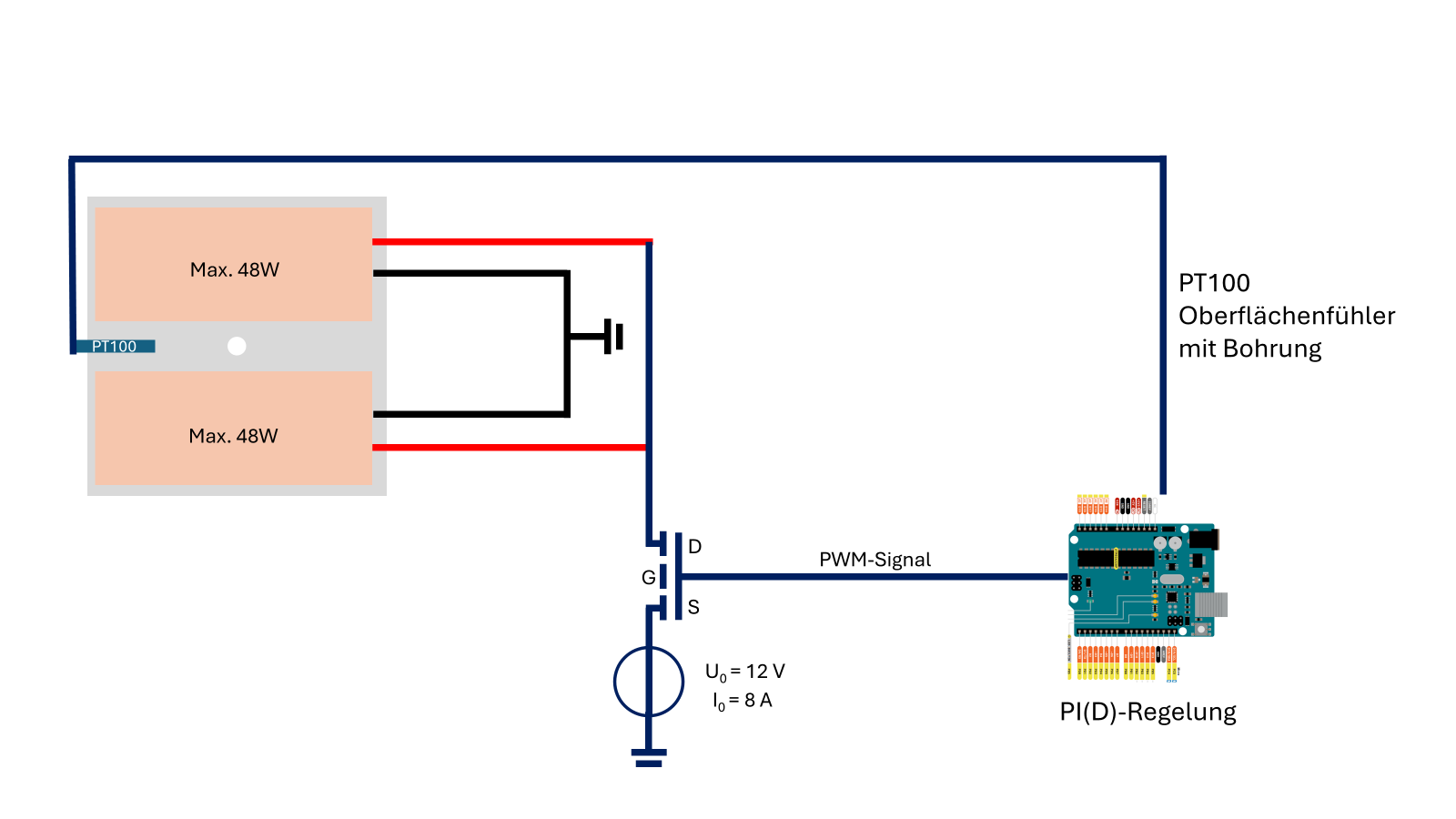

Ich habe noch einen groben Schaltplan erstellt wie ich mir das ganze jetzt vorstelle. Ich habe noch nie in MOSFET benutzt, ist das erstmal so richtig?
Der PT100 braucht eine zusätzliche externe Beschaltung bevor Du da was am Arduino auswerten kannst.

Mit "interessanter Spannungsversorgung" ist gemeint: wo kommt die Spannung (vor allem +) für die Heizfolie her? der Mosfet schließt in Deinem Schaltbild GND über die Heizfolien mit GND... da bleibt die Küche kalt :wink:
Zum besseren Verständnis und weil du ja mit Mosfets bisher noch nicht gearbeitet hast, hier ein kleiner und gut verständlicher Crash-Kurs zum Thema.
Edit: ah, eben erst gesehen, daß die Spannungsquelle unterhalb von Source angeschlossen werden soll. Das ist aber die falsche Stelle. Besser: Spannungsquelle plus an Heizfolie plus, Drain an Heizfolie minus und Spannungsquelle minus an Source vom Transistor. Ggf noch mit GND vom Microkontroller verbinden, je nachdem, ob mit oder ohne galvanischer Trennung/Optokoppler (wird aber alles im verlinkten Tutorial besser erklärt)
Auf den ersten Blick bin auch ich dieser Interpretation erlegen und erst dann hab ich die Spannunsquelle entdeckt.
Wenn Du den MOSFET so schaltest braucht Du eine Ansteuerung von 0 und 12V um den MOSFET ein bzw auszuschalten. 0V und 5V des Arduino reichen da nicht ; der MOSFET In dem Fal ein P-MOSFET schaltet nie aus.
Du brauchst einen Logic Level N-MOSFET (zB IRLZ44) und den schaltest Du zwischen Heizelement und Masse. Den anderen Anschluß des Heizelements schaltest Du auf die 12V Versorgung. So kannst Du den MOSFET mit 0 und 5V aus bzw einschalten.

Das hilft mir weiter. Auch mit dem Crash-Kurs kapiere ich das etwas besser. Mir stellt sich nun die Frage ob ich die Heizfolien parallel oder in Reihe schalten soll? Ich schätze mal, dass ich es parallel schalten muss, damit ich keinen Spannungsteiler habe.
Mein aktueller Plan würde dann so aussehen. Angelegt an deinem verlinkten Crash-Kurs (Nur der Betrieb der Heizfolien):
Was haltet ihr davon? Muss ich R3 und R4 anders dimensionieren?
Ich würde folgende Produkte bestellen, seht ihr da Fehler oder Inkompatibilitäten?
R3 kannste kleiner machen
R4 kannste größer machen 100k oder so
Wobei ich R4 nicht nach R3 sondern vor R3 anklemmen würde,
Damit die beiden eben keinen Teiler bilden
Drain und Source sind da beim Transistor in der Zeichnung noch vertauscht.
(D nach oben, S nach unten/GND)
