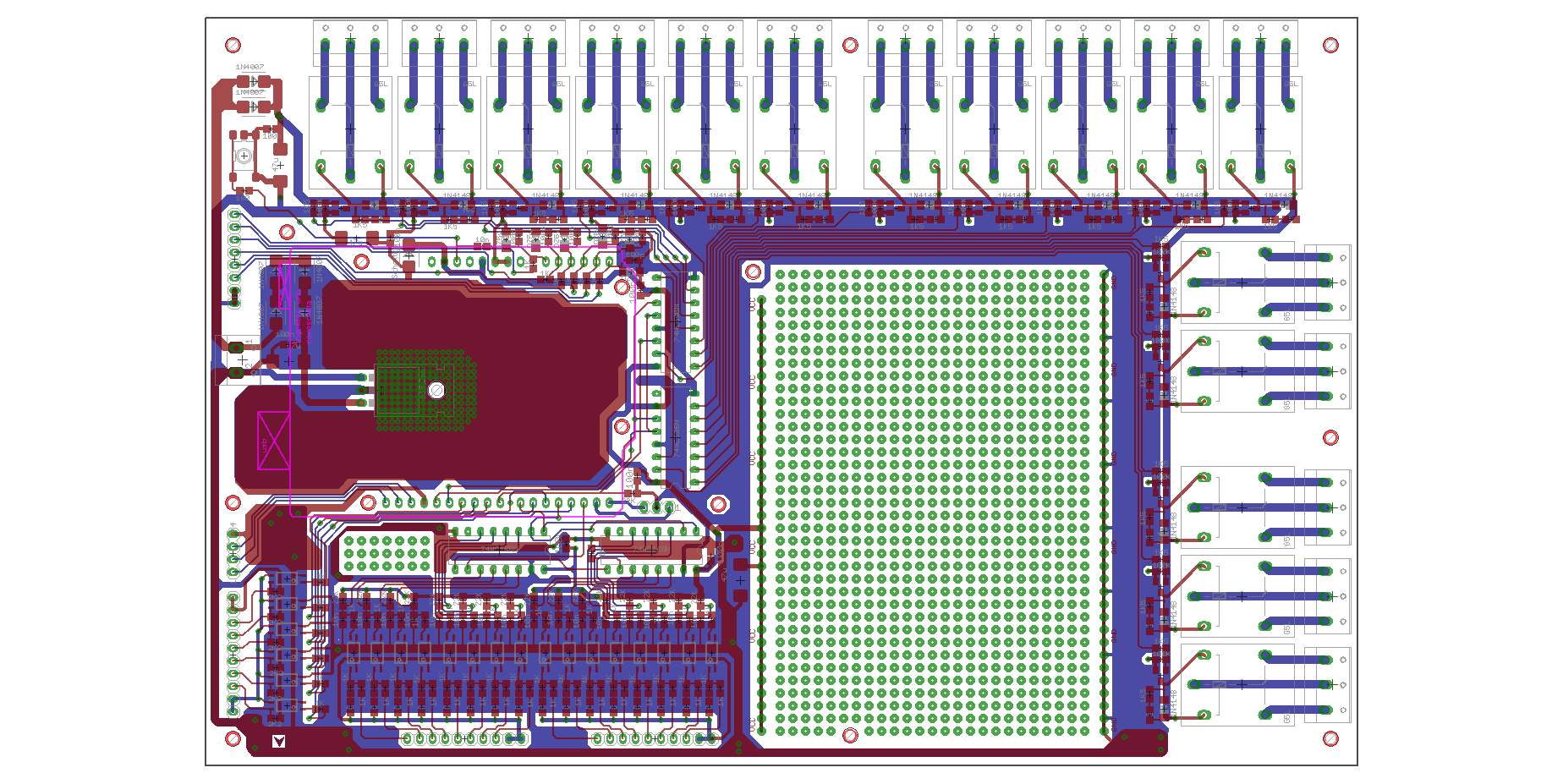

Se proprio devi farti una shield, tanto vale pensare piu in grande ... 16 uscite su rele' di potenza (con shift) piu 16 ingressi digitali optoisolati e protetti (con shift), piu 6 ingressi analogici protetti, piu 6 uscite PWM optoisolate, piu alimentazione e stabilizzatore per ingresso 12V diretto, ed e' pure avanzato lo spazio per metterci una zona "millefori" per eventuali aggiunte al volo ... bastano per una Uno ? ...
