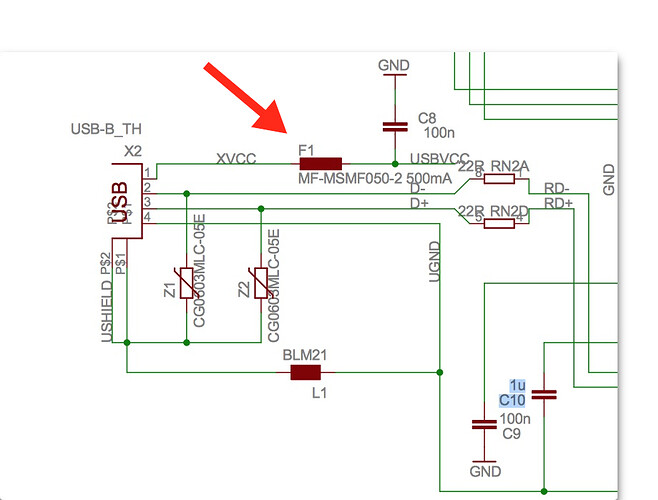

Se ti studiassi lo schema della MEGA 2560, QUI e guardassi l'alimentazione, che ho riportato nell'immagine allegata, scopriresti che sull'alimentazione che arriva dalla USB c'è in serie un fusibile autoripristinante da 500 mA ] ]

No. I pin di chi? I pin Arduino erogano fino a 40mA ma è bene rimanere a valori più bassi. Perciò se per pochi attimi richiedi di più magari la scheda c'e' la fa. Ma se lo fai per tempi prolungati (o valori molto al di sopra)... adios Arduino.
Alla shield da Arduino devi collegare solo gli 8 pin di controllo e pare siano richiesti solo 5mA da quegli opto. Ma tu ti fidi di un sito che fa quelle traduzioni che non si capiscono un tubo (se leggi la sigla degli opto forse è meglio trovare un datasheet) ?
Per far scattare i relè servono 80mA prelevati da alimentazione che dovrebbe essere separata da quella di Arduino.
Se per fare una prova alimenti tutto e tutti con unica alimentazione magari per pochi attimi Arduino c'e' la fa. Lascia tutto così attivo per 1h .... adios Arduino.
