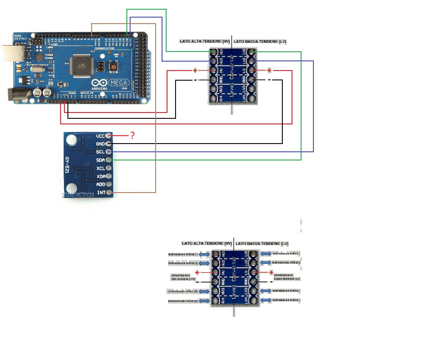

Schema collegamento Arduino MEGA2560 + level shifter + MPU6050
Ciao ragazzi, finalmente mi sono deciso di collegare il level shifter, come consigliato da astrobeed, tra la mia Arduino mega2560 e il giroscopio mpu-6050.
Questo dovrebbe ridurre gli errori/problemi che l'mpu-6050 genera collegato direttamente alla mega2560.
Mi dite se il collegamento è corretto?
ho il terrore di fare danni..
Grazie!
Il lato HV (5V) va bene, il lato LV (3.3V) non va bene, devi collegare LV al 3.3V della Mega, l'alimentazione del modulo con l'MPU deve essere quella indicata dal produttore, se è dotato di regolatore 5V, se è senza regolatore 3.3V.

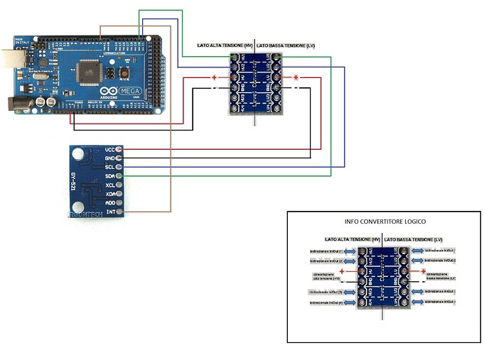

Ti allego il nuovo schema e l'immagine con le istruzioni del level shifter.
Noterai che il level shifter è leggermente diverso da quello che appare nel mio schema comunque non credo ci siano problemi.
Se il Level Shifter e' dotato di regolatore interno ( come pare ) va' bene il primo schema che hai postato.
Sempre che la MPU6050 voglia il 3.3V sul Vcc ( gliela fornisce il Level Shifter ). Altrimenti se pure l'MPU6050 ha il suo regolatore dovresti collegarla al +5V e lasciare l'uscita LV del Level Shifter libera

Quindi diciamo che il primo schema che ho postato potrebbe andare?
Che casino che state facendo.
L'MPU6050 NON è 5V tolerant, è un device che DEVE funzionare a 3.3V, semmai è la breakout che dispone di un regolatore a 3.3V pertanto si può alimentare, la scheda, a 5V.
Il level shifter non dispone di nessun regolatore, sono solo dei mos, e richiede le due alimentazioni distinte, 5V per il lato HV e 3.3V per il lato LV, il consumo di corrente è irrisorio, pochi uA.
Se la breakout con l'MPU6050 ha il regolatore, come sembra, il suo pin Vcc va collegato al 5V, non va collegato al pin LV del level shifter.

Ok, vediamo se ci sto capendo qualcosa..
Ecco lo schema:
E' corretto?
Si, così va bene.
Dissento, visto che questa board Level Shifter dispone di regolatore da +5V a +3.3V.
Quindi lascia pure il pin LV libero
Ok.. quindi:
dovrebbe andare??
Allora, cablato e provato l'ultimo schema e il gyroscopio parte e funziona.
Ora inizio qualche test per vedere se gli errori del giroscopio (che commetteva con il vecchio cablaggio) sono stati risolti con l'utilizzo di questo schema e relativo utilizzo del level shifter.
Per ora grazie 1000 ragazzi, come sempre siete stati utilissimi.
