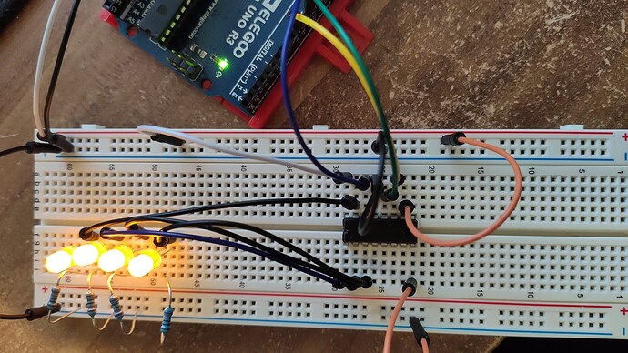

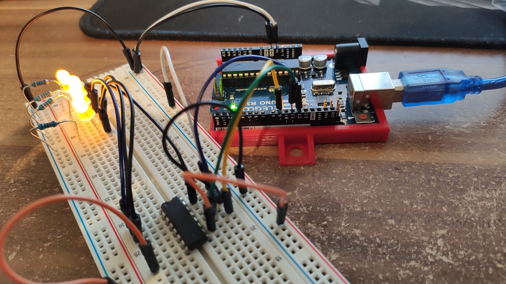

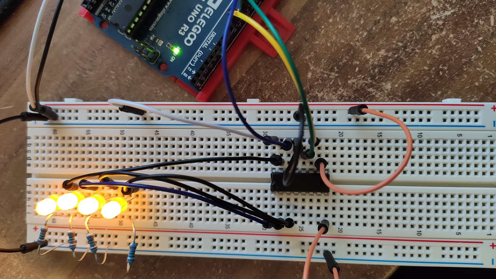

Folgendes - ich möchte mit dem Schieberegister 4 LED's ( ja eigentlich 8, aber ich wollte nicht alle aufbauen) an und ausschalten. Aufbau siehe Fotos und die Anleitung nach der ich es aufgebaut habe, habe ich auch im Anhang.

Die rote Zeile habe ich modifiziert(davor hat es auch nicht funktioniert) um auf allen 8 Ausgängen ein LOW zu bekommen, allerdings egal was ich mache, alle Outputs bleiben HIGH und ich verstehe nicht warum...
Ich benutze einen Arduino Uno R3 von Elegoo, 4x 220 Ohm Widerstände und als Schieberegister ein SN74HC595N IC( ist dort evtl die Pin Belegung anderst? Im Netz sprechen alle von 74HC595. )

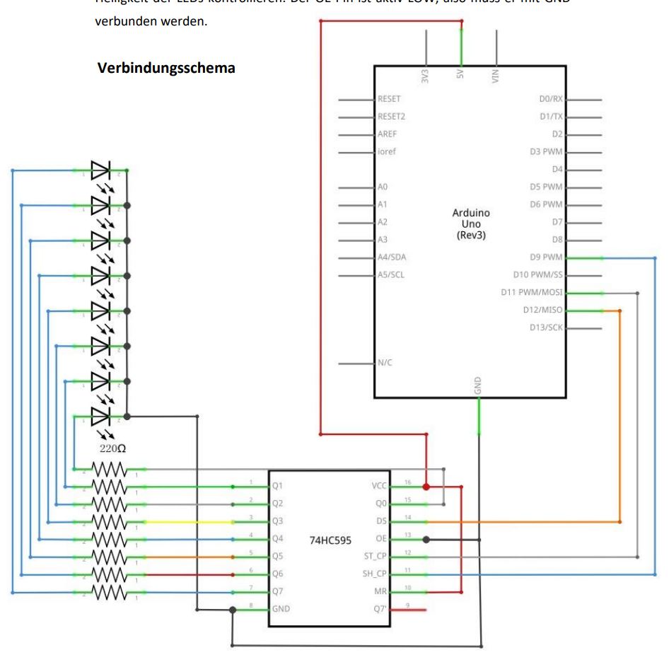

Da die PDF 230 Seiten hat, habe ich die Lektion ausgeschnitten, im allgemeinen war es das Elegoo "The most complete Starter Kit".
Link zur ganzen Anleitung gibs auf deren Website - hier ist die geforderte Lektion. :slight_smile:
Lektion 24, 8 LEDs

Manche Leute hier lieben Fotos, auf denen man gut hinsehen muss um zu raten, welche Leitung von wo nach wo führt. 74HC595 hätte ich jetzt auch als ausreichend und eindeutig für die Pinbelegung gehalten.

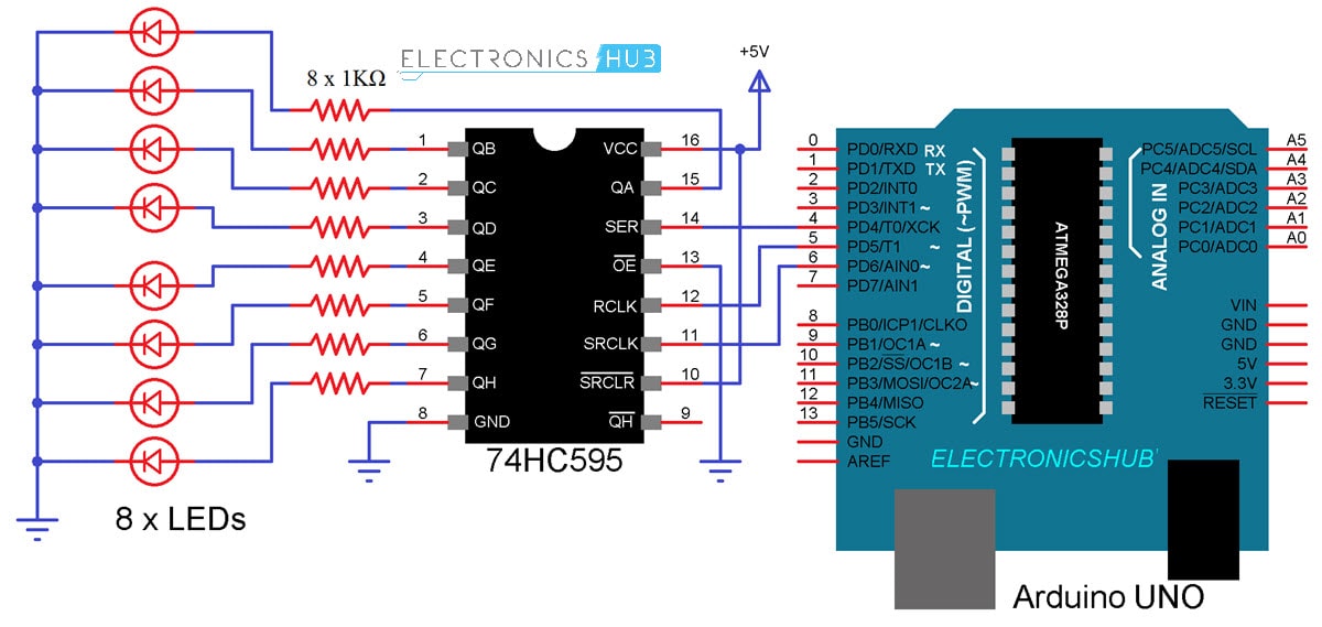

Solch ein Bild
ist ein Kompromiss, nicht ganz so übersichtlich, und die Frage der Übereinstimmung mit der Realität bleibt :slight_smile:

Ich habe den Code an dieser einen Stelle abgeändert, da sich eben bei mir gar nichts geändert hat. Ich fand es nach ein wenig rumprobieren sehr komisch, dass alle Ausgänge auf HIGH geschaltet sind, deshalb der Versuch mit dem 8x 0 Bit senden, um zu überprüfen ob wenigstens das geht, welches Schluss letztendlich nicht funktioniert hat.

Genau deswegen habe ich den Schaltplan UND die Verdrahtung in den Anhang gepackt, damit falls jemand auf die Idee kommen sollte, zu Fragen obs falsch angeschlossen ist - er sich das gleich selbst anschauen kann. :slight_smile:
Das man da natürlich nicht soo viel drauf erkennen kann, verstehe ich natürlich.. :slight_smile:

Den Link zu deinem Bsp. haste im Beitrag #2. Der Code sollte funktionieren. Nochmal anschauen und übernehmen bzw. korrigieren. Allerdings sehe ich noch einen Fehler. Die Pinzuordnung stimmt nicht. Das sollte so aussehen.
const byte latchPin = 12;    // (12) ST_CP [Latch] on 74HC595     grün
const byte clockPin =  9;    // (11) SH_CP [CLK] on 74HC595       gelb
const byte dataPin  = 11;    // (14) DS [MOSI] on 74HC595         blau
Desweiteren sollte auch auf dem Steckbrett ein Abblockkondensator drauf.
Einen in die Spannungsschienen und einen nahe IC. Wäre meine Empfehlung.
