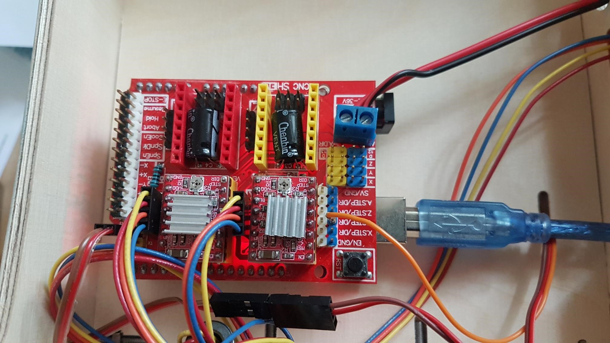

Hallo Leute,
ich brauche heute mal eure hilfte. Ich habe einen Arduino mit einem CNC Shield V3.0. Ich plane damit einen Eggbot zu bauen, was bisher ganz gut geklappt hat.
Die Software ist diese hier:
Anschließend wurde auf 2.8.0 geupdatet und dann nachfolgend verändert:
https://martin-prochnow.de/projects/sphere-o-bot
Alle Fehlermeldungen wurden damit behoben.
Leider ergibt sich beim testen ein Problem:
Sobald ich den Arduino mit dem CNC Shield an 12V bzw. an den PC anschließe, beginnt der Y Motor sofort an zu laufen, also Schritte auszuüben.
Wird per Inkscape ein Befehl über Erweiterungen --> Eggbot --> Eggbot Control --> Maunal
eingegeben, stoppt der Motor kurz und läuft dann weiter.
Die beiden Motortreiber habe ich schon getauscht. Es ergab sich keine Änderung.
Das ganze geht nun schon 15 min.
Die Motoren sind Minebea 17PM-K374BN01CN
Kann mir da jemand helfen?
Hier noch Bilder von der Platine:
Hier Bilder vom Anschluss:
Hi
Du hast also 'Irgendwas' soweit bereinigt, daß Es 'Irgendwie' zu klappen scheint - nur, klappt's von Selber.
Nun sollen wir ebenfalls 'Irgendwie' erraten, Was Du 'Irgendwo' falsch machst.
Ich denke ja, Du gibst sinnlos Schritte in Y aus - würde zumindest erklären, warum der Y-Stepper Dem nachkommt.
Welche Lib wird darin verwendet? (und NEIN, ich werde mir die nötigen Informationen nicht auf zwölf aufeinander folgenden Seiten zusammen suchen um dann zu erfahren, daß Du doch was gaaanz Anderes genommen hast)

Habe den Sketch noch mal hochgeladen. Nun scheint es zu laufen. Leider kann ich aber nicht den Pin finden, auf dem der Servo (Pen) angesteuert wird. Kann mir jemand sagen, an welchem Pin der Befehl liegt?
Du hast die Code-Tags vergessen.
Du kannst deinen Post mit dem Sketch noch mal bearbeiten und vor bzw. hinter den Sketch die Steuerzeiche setzen.
Vor den Sketch [code*] und dahinter [/code*] allerdings ohne die Sterne.
Und der Pin für den Servo ist doch genau gekennzeichnet. Das ist A3.

Hallo HotSystem,
bei den ganzen Postings zum Crossposting habe ich das ganz übersehen. Ich habe ihn nun gefunden. Nun klappt alles.
Ich bin gespannt, ob eine Testdatei nun auch funktioniert.
Danke für eure Hilfe.
