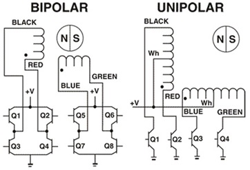

Da der Stepper wohl nur ein Uni-polarer Zeitgenosse ist, wird Dem laufend irgend eine Spule weggeschaltet.
Kann sein, daß Du den Stepper erst von der Stepper-Lib trennen musst, da Die ja 'weiß', wie der Stepper angesteuert wird und genau DA beim nächsten Schritt weiter machen will.
Wenn Du nun extern die Pins auf LOW setzt (oder HIGH?), wird zwar der Stepper nicht mehr durch den ULN bestromt, aber in einer Minute, wenn die Stepper-Lib ein/zwei Tausend Schritte machen will, fehlt die Start-Situation - hier könntest Du Schritte verlieren.

und mit meinen Tip121 habe ich keine H-Brücke gemacht, sondern einfach nur den Schrittmotortreiber (den ich nicht habe) ersetzt.
@ postmaster-ino
Hmm tönt alles etwas kompliziert für mich. Gäbe es denn eine andere Möglichkeit - statt die Steuerung zu kappen - um mit meiner Uhr nicht unbedingt noch die Wohnung zu heizen? :wink:
Der Darlington (Tip121) hat doch eine Schutzdiode eingebaut die würde doch den Transistor vor Induktion schützen, oder sehe ich das falsch?

Die Vier Transisotren bilden eine H-Bridge. Richtig? Da bin ich im Thema nicht tief genug drin.
Nein. Rechtes Bild.
Ein bipolarer Schrittmotor braucht 2 H-Brücken.
