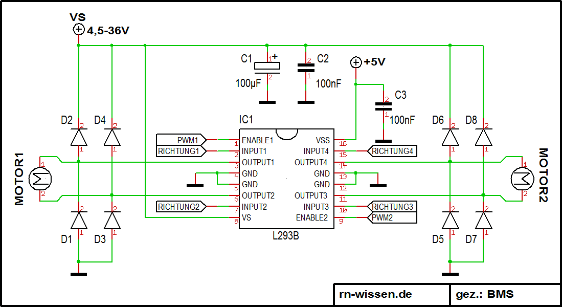

"The driving diagram (Figure 8, bit pattern) shows how the M-S can be driven using standard logic components capable of supplying 20 mA output current at Vdd of 5 volts." Was also ein ATmega328 auf dem NANO könnte, wobei ich schon 8 Schutzdioden verwenden würde wie hier:
Die im Schaltbild eingezeichneten Motore sind in Deinem Fall die beiden Windungen des Schrittmotors.
