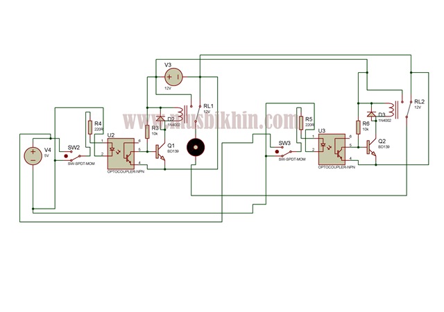

Hallo,
Der Widerstand zwischen "Basis und Emitter" liegt nicht zwischen Basis und Emitter, sondern zwischen Basis und Masse. Das ist wichtig zu wissen. Auch wenn in dem Fall hier der Emitter zufällig auch auf Masse liegt. Er wird PullDown Widerstand genannt. Die Erklärung steht in Deinem Link dazu. Solche PullUp und PullDown Widerstände betragen in Regel 10k. 22k finde ich schon sehr hoch.
Die wichtige Freilaufdiode gehört direkt an den Spulenkontakt vom Schütz. Nicht irgendwo weiter weg.
Was auch nicht geht, ist die Verschaltung der Basis mit dem Emitter des Optokoppler-Transistors. Damit zieht Du Dir die Masse künstlich hoch wenn er sperren soll. Wenn Du Pech hast macht die Schaltung was sie will.
Du mußt das Schaltsignal für den "Schütz-Transistor" vom Collector abgreifen des Optokopplers. Mit entsprechenden Widerstand vorm Kollektor. Dann hast Du zwar eine invertierte Logik, aber die kannst Du über einen weiteren Transistor wieder umdrehen als Logikwandler. Wenn Du µC Code Pin HIGH == "Schütz an" haben möchtest
Deine Fehler ist, irgendwelche verschiedene Schaltpläne zusammen zu würfeln.
Der Pulldown wäre in der Variante bei der die Basis durch den Emitter angesteuert wird doch nicht verkehrt, da sonst die Basis in der Luft hängt wenn der Transistor sperrt. :s
Am saubersten wäre es aber in der Tat so:
http://aristarco.com.es/sites/default/files/dual_relay1.png
Dann ist der Transistor normal durchgeschaltet, da er an Plus hängt. Wenn der Optokoppler schaltet zieht er die Basis auf Masse und der Transistor sperrt.
Sowas hast du schon mal versucht, allerdings hast du den Kollektorwiderstand nicht korrekt platziert und damit Plus und Masse kurzgeschlossen.

Einspruch.
  1. Der Transistor im Optokoppler ist ein NPN Transistor. Da fließt der Collektorstrom vom Collektor zum Emittor. Wenn Du nun den Emittor nicht auf das negativere Potential (sprich Basiswiderstand) schaltest müßte der Collektorstrom in die falsche Richtung fleißen. Ein Transistor da N-P-N funktioniert so auch ein wenig. Durch die verschiedene Dotierung des Emittor N-Halbleiters und des Collektor-N Halbleiters ist aber in dieser Schaltung die Verstärkung sehr klein.
Die Schaltung funktioniert so:
Das kann man machen weil der Ausgangstransistors es Optokoppler Isoliert Durch Licht geschaltet wird.
Der Schütz schaltet bei einem High-Signal des Arduino ein ( High-Ausgang Arduino -> OPTO LED ein-> OPTO-Transitor ein -> Transistorbasis auf High-> Transistor zieht Kollektor auf (fast) Masse -> Schütz schaltet ein).
Grüße Uwe
