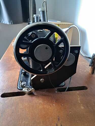

Ich arbeite grade an dem Projekt, eine alte Nähmaschine aufzupimpen. Dazu habe ich ihr einen kräftigen Motor verpasst, was bereits super funktioniert. Gesteuert wird der aktuell mit einem Arduino Nano. Die Geschwindigkeit kann per Fußpedal, das ich mit einem Hallsensor und einem Magneten ausgestattet habe, gesteuert werden.
Nun suche für die nächste Projektphase eine Idee, wie ich die Nadelposition erkenne. Es ist praktisch, wenn der Motor in dem Moment stoppt, wenn die Nadel im Stoff steckt (die Nadel also im unteren Totpunkt UT ist). Manchmal möchte man aber auch die Nadel im oberen Totpunkt OT haben.
Die Position der Nadel würde ich gern an dem Handrad erkennen, denn eine Umdrehung des Handrades entspricht ein Stich der Nähmaschine. Dabei möchte ich an dem Handrad so wenig wie möglich verändern.
Eine meiner Ideen ist, auf dem Handrad 2 Markierungen anzubringen. Zum Bespiele eine längere schwarze Markierung (z.B. Klebeband), die markiert, dass danach der OT folgt und eine kürzere schwarze Markierung, die den UT markiert.
Unterhalb des Handrades würde ich gern einen Sensor anbringen, der diese Markierungen erkennt.
Meine Frage: Gibt es für eine solche Aufgabenstellung Sensoren? Das Handrad ist ja ansonsten recht glänzend, würde also durchaus reflektieren.
Mit welchem Sensor könnte ich meine Idee umsetzen?
Danke!
Hier noch ein paar Foto, um die Gegebenheiten zu verdeutlichen
Die Länge der Markierungen wird schwierig zu erkennen, wenn die Maschine unterschiedlich schnell dreht oder z.B. am Abbremsen ist. Hinzu kommt, daß die Oberfläche des Handrads stark gekrümmt ist. Ich würde es mit 2 Sensoren (reflektive Lichtschranken) versuchen, entsprechend den üblichen ("rotational") Encodern.

Magnetschalter ist das einfachste, dann gäb's noch Encoder mit Index. Optisch ist nicht so toll, das kann verdrecken (Fasern, Staub ..)

Ich würde irgendwo, wo er beim Drehen von Hand nicht stört, einen kleinen Magneten anbringen und den mit einem Hallsensor auswerten.
Zum Beispiel innen an der Riemenscheibe des Handrades.
Wenn es unbedingt optisch sein soll, würde ich dort statt eines Magneten einen weißen Farbklecks machen und eine CNY-70 Reflexlichtschranke darauf ausrichten.
Alternativ dazu kann man auch innen in der Maschine, an der Seite, wo das Handrad ist, auf der Welle eine Markierung oder einen Magneten anbringen. Das ist alles besser, als auf dem Handrad, weil da ein Sensor bei der Bedienung stören würde.
Den siehst Du auf dem 2. Foto. Das Teil mit dem kleinen schwarzen Gummirad ist der Spuler für den Unterfaden. Das macht es auch vom Platz her schwierig, einen Magnet optisch ansprechend anzubringen. Denn der Spuler begrenzt den Platz an der Innenseite des Handrades doch erheblich, um dort einen Magneten anzubringen.
Das könnte mit einem relativ kleinen Magneten in der Tat passen. Da muss ich mal gucken, ob ich was passendes finde.
Die Rolle habe ich gesehen, ich hab nur den Halter für die andere Seite der Spule vermisst. Von solchen Maschinen kenne ich nur die alte, längliche Form der Spulen, aber anscheinend verwendet deine Maschine bereits die moderne Form. :wink:
Wie gesagt, könntest du auch eine weiße Markierung aufbringen und die mit einer Reflexlichtschranke abfragen. Die sind nur etwas größer, als ein Hallsensor.
