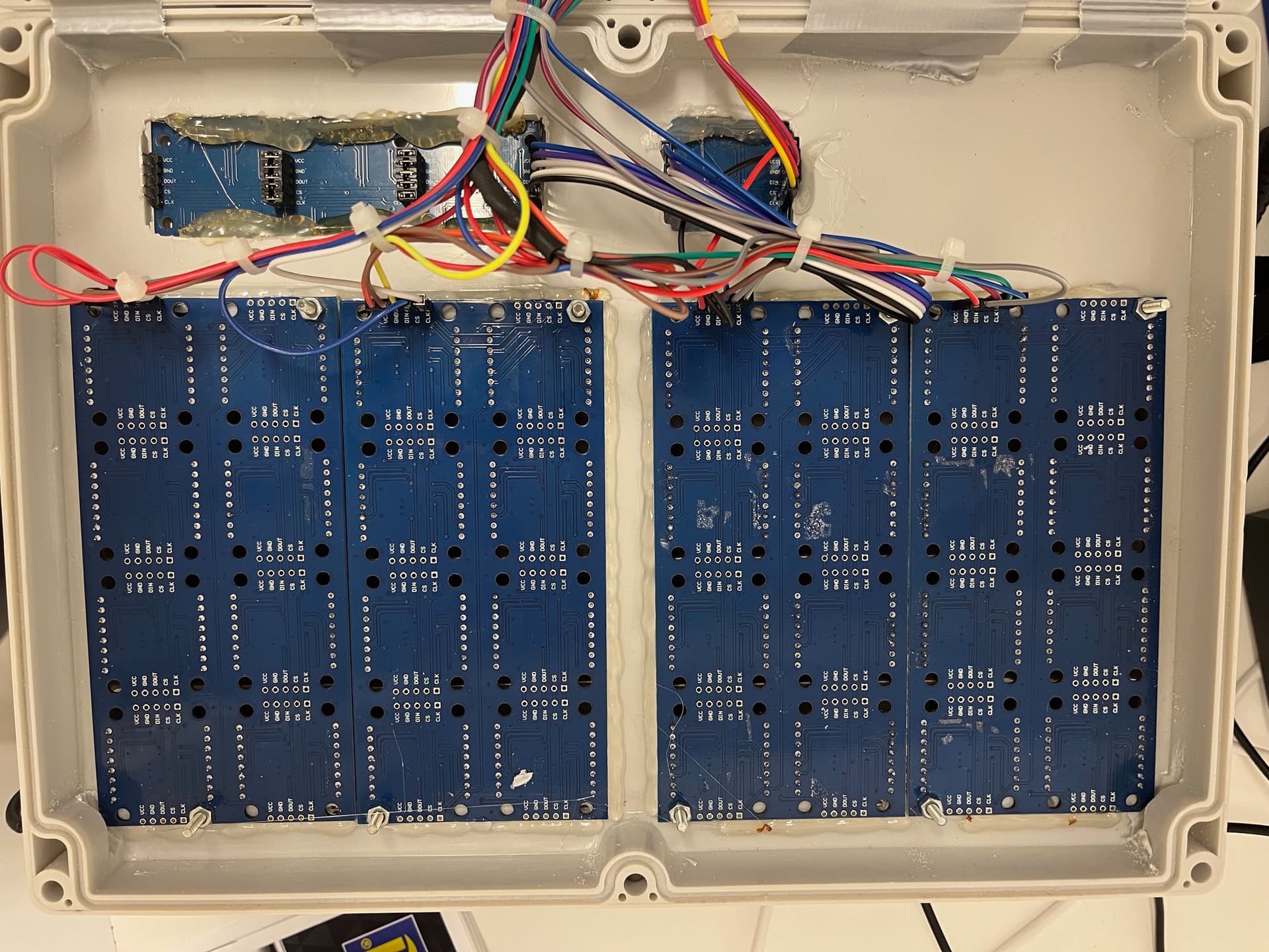

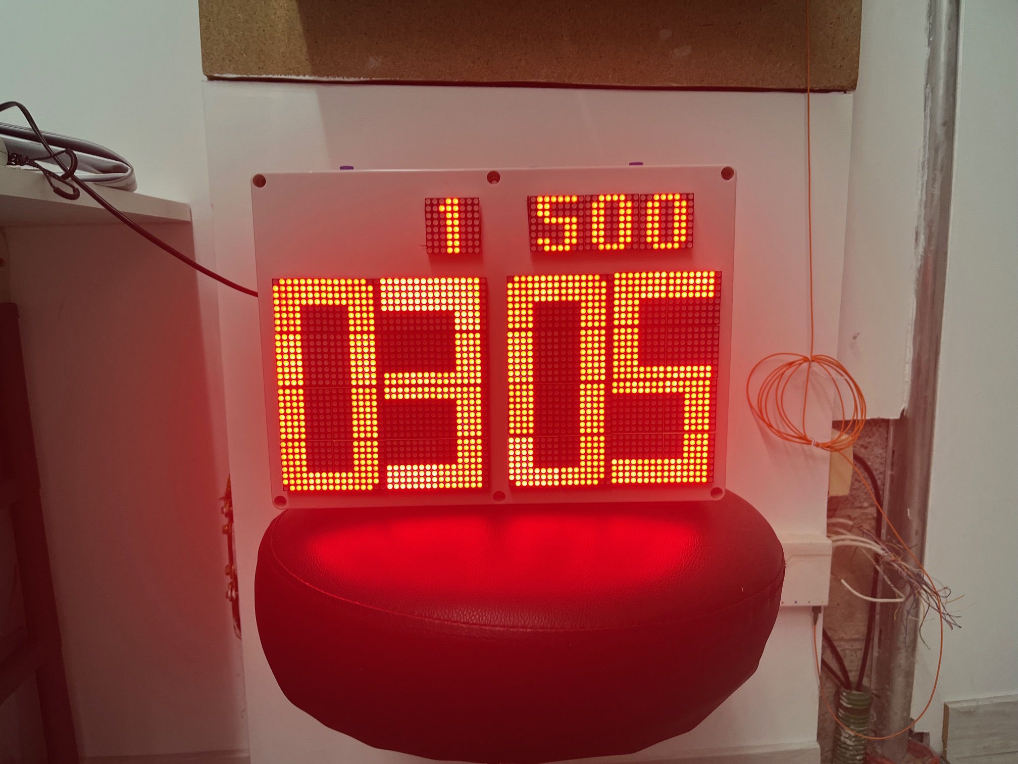

Voici mon nouveau projet. Il s'agit d'un scoreur électronique.
Fonctionnalités:
  • Affichage du score de chaque équipe sur 2 digits chacun. Avec un bouton incrémentation et un bouton décrémentation pour chaque équipe
  • Timer affiché sur 3 digits. Un bouton permet de démarrer, arrêter, et initialiser
  • affichage du numéro de 1/4 temps
  • une fois le temps écoulé, musique de fin (ici, la musique de Mario :wink: )
  • un bouton reset pour réinitialiser les compteurs et le timer

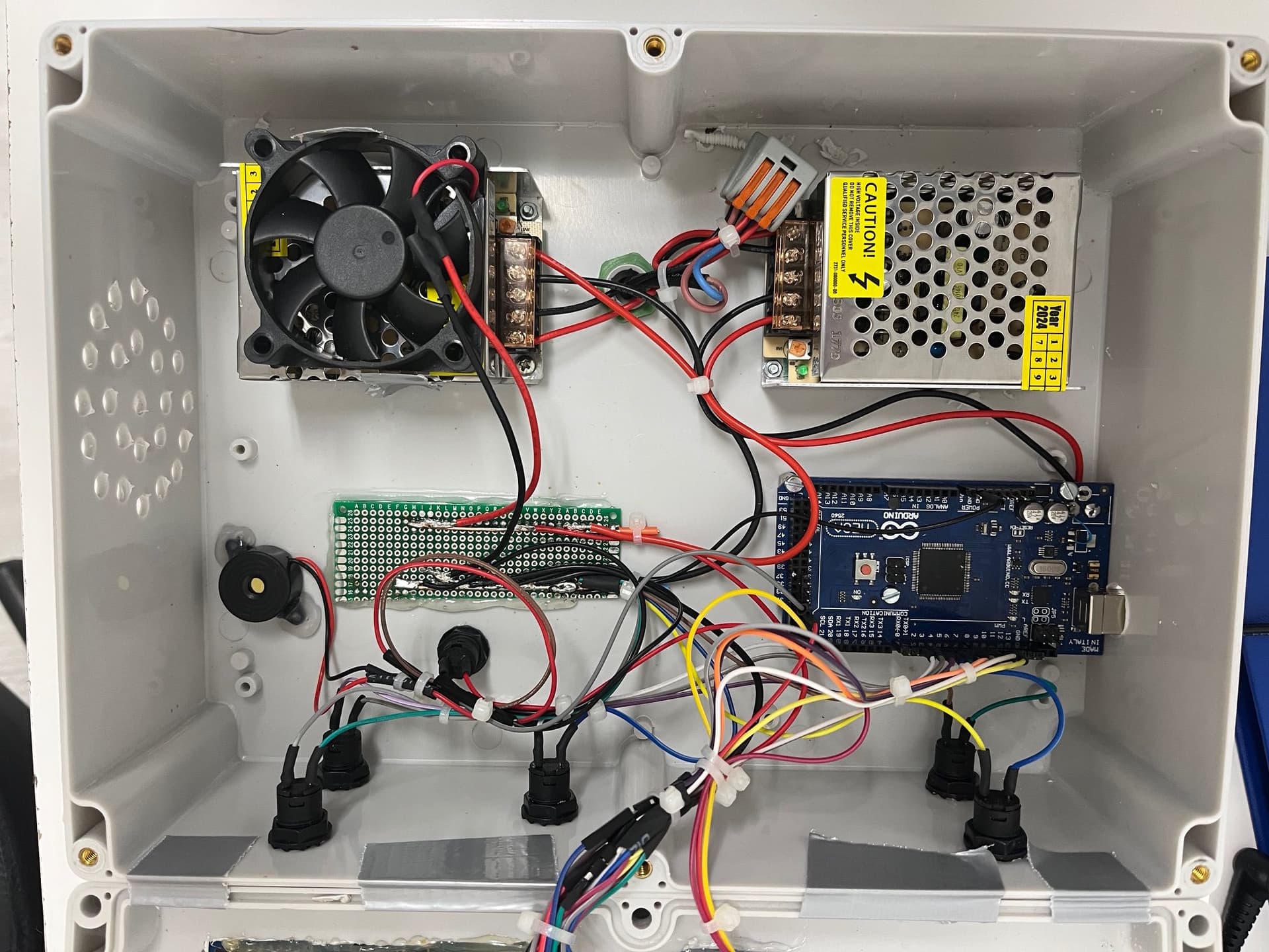

Caractéristiques techniques:
  • Géré par un arduino Mega
  • Matrices Led 8x8 (36 en tout)
  • 2 alimentations de 5v/5A
  • un ventilateur (les matrices Led consomment 1,5A environ, ça tire sur l'alim). Peut-être mettre une alimentation plus puissante.
Améliorations à venir:
  • télécommande infrarouge pour l'arbitre
  • un buzzer plus puissant
Le projet sera mis sur mon github.
Photos du projet:
Github à venir
C’est pour quel sport ?
le sport, c'est le raqball:
https://raqball.com/
https://raqball.org/
(1er sport de raquête collectif).
Mais peut-être utilisé (ou adapté) pour d'autres sports.

ça ne chauffe pas trop dans la boîte ?
si, ça chauffe. Il y aura 2 ventillos. un pour l'alim qui débite le plus (alimentation des matrices), et un pour extraire l'air chaud du boitier (il est dejà percé sur le côté).
