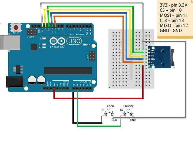

Guglielmo ti volevo comunicare che ho risolto, sono riuscito ad installare la libreria ed a realizzare il circuito arduino come da foto allegata, funziona con sd card fat32 etc, e fa quello che mi serviva, posso bloccare o sbloccare la sd in scrittura. Grazie ancora per l'aiuto. Roberto
