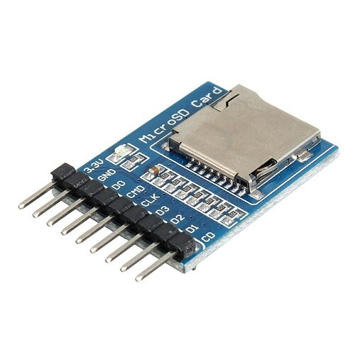

Salve a tutti! Volevo sapere se qualcuno di voi avesse mai utilizzato uno shield SD/microSD per arduino per il semplice gusto di farlo parlare in base al comando in arrivo. Le mie domanda consistono nel:
1)Quale mi consigliereste? (perchè ne ho visti a dozzine in giro come quelli qua sotto e non ho idea di quale prendere :sweat_smile:)
http://www.robot-italy.com/it/itead-stackable-sd-card-shield.html
2)Quali sono i comandi/programmazione (in base al modello) per leggere i file all’interno e farli uscire come output dallo speaker?
So che magari stò chiedendo un pò troppo ma vorrei imparare ad usarne uno e se magari qualcuno potesse spiegarmi un pò le cose con calma mi farebbe un gran favore visto che non sono proprio un asso in queste cose ;).
Ciao, quel che dovresti cercare è "mp3 shield" o "audio shield". Le cose che hai linkato (a parte la prima) son banali shield sd, che vanno bene per fare logging, leggere e/o salvare dati su file.
