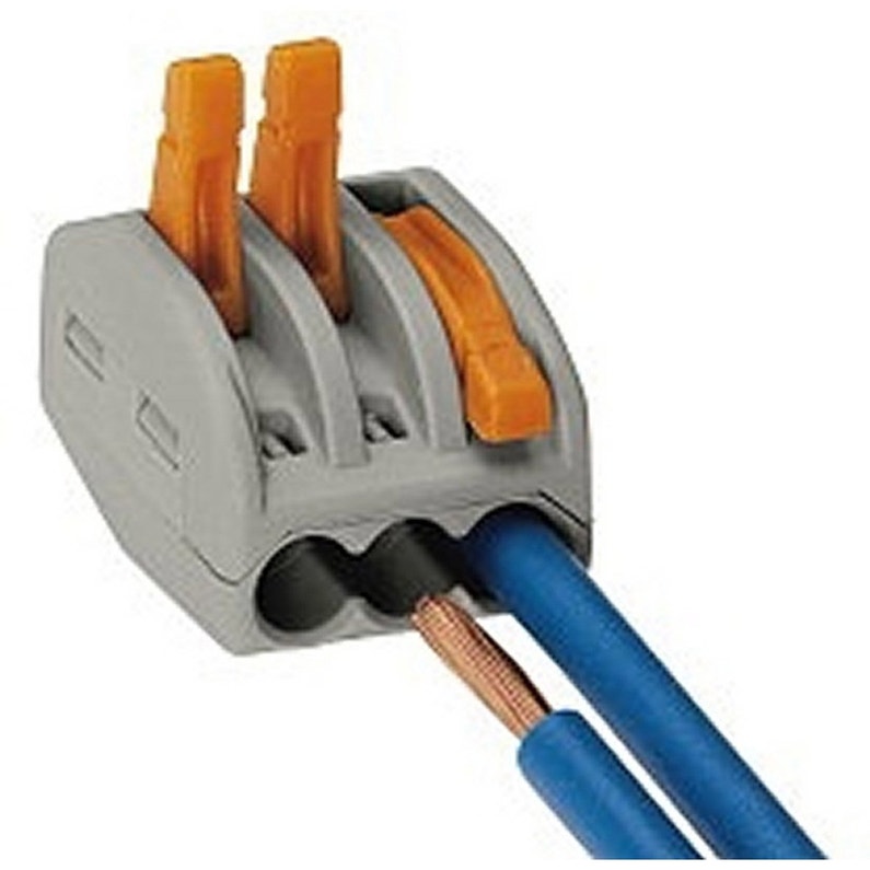

J'ai une arduino UNO sur laquelle je connecte 2 cartes (je pense peut être que le terme module est plus adéquate) : une carte pour écran LCD et une autre via une breadboard. Ces 2 cartes nécessitent une alimentation 5V
Si je veux me passer de la breadboard et connecter ces cartes à mon arduino, ça va poser problème car je n'ai qu'une alimentation alors que chaque cartes nécessite d'être alimentée en 5 V

vous branchez 2 fils en forçant un peu dans le 5V ? :slight_smile:
ou vous vous fabriquez un fil qui se sépare en 2 (--> vous branchez un fil dans le 5V, vous mettez un domino d'électricien au bout dans lequel vous mettez 2 fils et vous serrez la vis)
ou les bornes automatiques à levier 3 entrées...
OK un peu comme en électricité , je vois donc. :wink:
Je n'osais pas le faire de peur de griller quelque chose. Je pensais qu'une solution "plus propre" existait.
