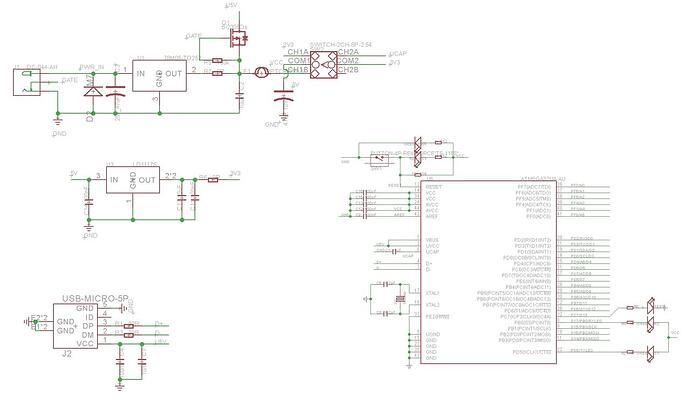

I2C und SPI haben nichts mit der USB Schnittstelle zu tun. Für den Lite gibt es auf der Hersteller Seite den Schaltplan für Eagle. Dort sieht man auch, wie der Switch geschaltet wird.
Hier der Schaltplan
Wenn ich das richtig verstanden habe wird UCAP auf 3v3 geswitcht... Die 5V bleiben dran...????
Bahnhof…
Was hat dein Verbindungsproblem mit ucap zu tun?
Und wo bleiben die 5V dran?
der schalter schaltet 3v3 auf ucap wenn ich den plan richtig gelesen habe... Was bewirkt das?
Wenn der Schalter auf 3,3V steht, dann kann der interne Spannungsregler des atmega32U4 nicht mehr sicherstellen, dass an ucap 3,3V anliegen. Das kann er nur, wenn der Baustein mit 5V betrieben wird. Darum wird der innere Regler übergangen und (über den Schalter) direkt 3,3V eingespeist.
das heisst dann also dass der chip nur 3v3 bekommt und somit nicht 5v an den SPI/UART usw pins keine 5v anliegen können?
Ja, damit wirst du wohl recht haben! 8) Und das dürfte sogar die Idee sein, welche überhaupt zu dem Schalter geführt hat..... 8)
