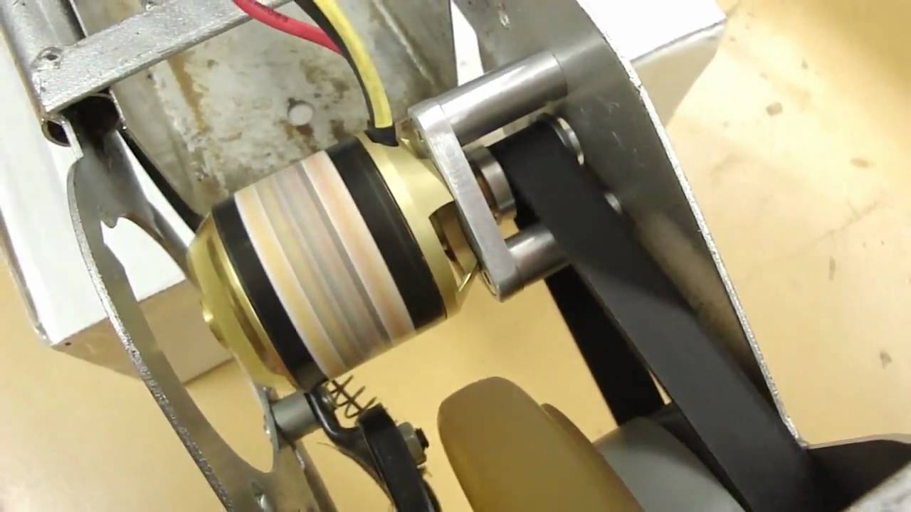

Salve ragazzi sono novizio della community, volevo scoprire il mondo di arduino. Premetto ho varie conoscenze teoriche di elettronica e pratica di informatica, e vorrei creare x un esame universitario un seegway da controllare con varie tecniche di controllo avanzate (Da realizzare in matlab simulink).
Dovrei acquistare tutto l'occorrente, e volevo delle dritte da voi se potete. Io ho pensato potrebbe servirmi:
  1. Arduino (quale acquistare? mi conviene prendere casomai un kit?)
    2)Giroscopio+accelerometro (quali prendere x essere facilmente utilizzati?)
    3)2 Motori (stessa domanda quali prendere?? ho visto un po su interent e mi sembra che x gestirli meglio mi servirebbe un motorshield, confermate?)
grazie x la vostra attenzione. vi ringrazio aanticipatamente x la vostra pazienza

  3. brushless, hanno prestazioni maggiori e consumi inferiori:
    Radio Control Planes, Drones, Cars, FPV, Quadcopters and more - Hobbyking
    per esempio, questo equivale a un 70cc, 6000W a 45V vuol dire che ciuccia circa 135A
poi ti servirà un ESC in grado di reggere quella potenza tipo questi (notare che a lato arduino si pilotano come servo, solo che al posto dell'angolo gli dici la velocità di rotazione):
edit: questi ESC NON hanno la retromarcia, fai attenzione, a te servirà!!
e infine un batteria; fai attenzione!!!
la C di scarica della batteria * l'amperaggio della batteria è il valore di corrente di scarica massima istantanea. Essa DEVE essere inferiore alla corrente richiesta dal motore.
Abbiamo detto che la corrente del motore è 135A (se usi un motore solo...), normalmente la C si scarica è tra i 20 e 30 C, facciamo 25; 135/25=~6, quindi la batteria dovrà essere ad almeno 6 ampere e 25C
ah dimenticavo! 5A di batteria/135A di consumo motore=0.037 ore di durata della batteria, ovvero circa 2 minuti

devo confessare che ho quasi 0 di esperienza di esc e motori Brushless. Il robottino monta delle ruote di diametro 1mm oppure si riesce a pilotare quei motori in modo che girtano da 0 a 120 giri al minuto?
Per un robottino autoequilibrante é fondamentale una retromarcia!.
Ciao Uwe
Ruote di 1mm?
hai ragione uwe, servono anche dei motoriduttori :sweat_smile:, poichè quei motori esprimo gran parte della potenza come velocità di rotazione, dovrai (attraverso i motoriduttori) trasformare parte di quella velocità in coppia
le velocita espressa è di 250 rpm/V , ovvero 250 giri al minuto per volt, e visto che lo alimentarai a 45v, 250*45=11250giri al minuto...
in oltre se usi un solo motore devi prevedere una meccanica (abbastanza complicata) per comandare indipendentemente le due ruote... molto meglio usare 2 motori indipendenti.
gli esc con la restromarcia si trovano, costeranno un paio di decine di euro in più a quella potenza, ma direi che ne vale la pena (cerca quelli per le macchine rc)
esempio: Radio Control Planes, Drones, Cars, FPV, Quadcopters and more - Hobbyking
notare nella descrizione: Rotation: Normal, Reverse e * Requires programming box.
per la potenza dipende da quanti kg vuoi muovere, non dalle dimensioni (che però influiscono sul peso e sulle inerzie)
