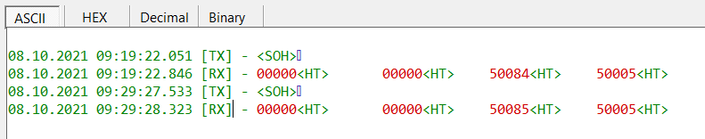

Bisher habe ich mit Docklight über einen RS232/TTL Wandler mit der Platine kommunizieren (0x01 senden ) können und die Anwort der Platine erhalten.

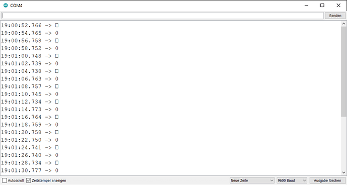

Hier ist ein Screentshot meiner Ausgabe wo man sehen kann dass 0x01 ( der Kasten ? ) gesendet wird und meine Abfrage nach dem Inhalt des Seriellen Puffers nach 2 Sekunden gleich Null entspricht, also ist der Puffer leer und der Arduino nie eine Antwort erhalten...

Der UNO hat eine UART, wo Du zwei Teilnehmer, USB und den Sensor anschließt. Das ist keine gute Idee!
Verwende einen Arduino mit mehreren UARTs wie den Mega2560 oder nutze SoftwareSerial.
Hänge Deinen RX/TX nicht an 0/1 an den Arduino.
Bei einem UNO nimm z.B. 2/3.

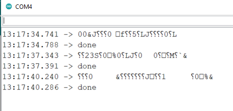

Wenn ich kein Delay nach dem mySerial.write() nutze bekomme ich das durcheinander:
gibberish
Wenn ich einen 100ms delay einsetze bekomme ich :

Ich KANN NICHT eine loop ohne eine Art des delays betreiben da ich sont "miss los" "miss los" "miss los" sende. Dann kommt sowas wie im oberen Screenshot raus. Mit dem delay von 100ms nach dem senden kommt der zweite screenshot raus der schon sehr nach dem gewünschten Ergebnis aussieht aber die Zahlen sind nicht in der richtigen Formatiereung. Das Format müsste so aussehenen :
Wie man sieht kommt nach jedem 5er Zahlenpaar ein HT = Horizontal Tabulator.
(Docklight Screenshot)
