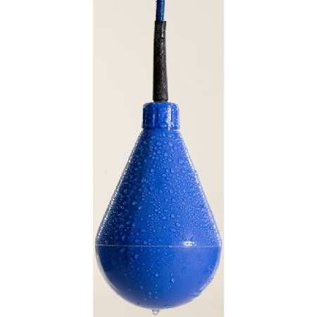

Flygt vende unas boyas que tienen uncontacto interno tal que cuando se ponen horizontales el contacto se cierra.
Estan pensadas para ambientes muy hostiles como alcantarillas donde se controla el nivel de aguas residuales.
Creo que seria buena alternativa para tu caso. Luego su contacto lo tratas como todo contacto o pulsador.
Resistencia pull up o pull down o el criterio que establezcas. Verificar que no hay rebotes, etc, etc.
