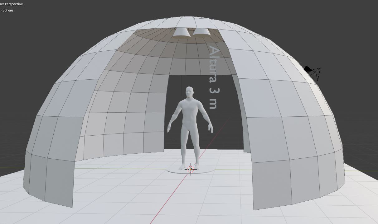

Necesito crear un sistema que reaccione, y encienda dos luces superiores, dentro de un domo cuando una persona ingrese.
Básicamente solo una persona, caminara hasta el centro del domo de altura de 3 metros aproz, como esta en la imagen, y se pondrá de pie en el centro.
Automáticamente sobre la cabeza de esa persona dos luces la alumbraran. Cual seria la mejor manera de activar las luces?, con que sensores?
Infrarrojos? ultrasonido, o cámara de calor?
He pensado en una solución pero no se si sea la mas indicada.

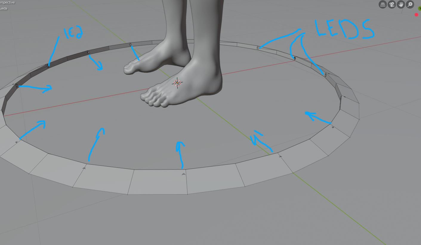

La idea es colocar un aro en el centro del domo, donde la persona tendrá que colocarse dentro, y deseo colocar unos led infrarrojos, donde unos emitan señal y otros reciban la señal, de tal manera que cuando una persona coloque sus pies dentro, interrumpa el paso de la luz infrarroja y así detectar que una persona esta dentro.
Tomando en cuenta el dibujo y las dimensiones aproximadas esta es una buena solución ? que tipo de led serian recomendables?. Al ser led infrarojos afectara la luz del sol el rendiemiento y deteccion ?
Luego de la detección el código y los relés para el encendido de las luces ya lo tengo mas fácil de resolver.

Para esas dimensiones y distancias un detector de infrarojos podria verse afectado por cualquier cosa que desprenda calor, ¿No te pareceria mas chulo unos cuantos rayitos laser?, ademas si esta todo oscuro indicaria donde se debe colocar la persona a detectar,
y hecho con:
Detector
y con:
Puntero
¿que opinas?.
