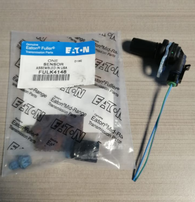

Muy buenas! he descubierto hace poco las maravillas del arduino y me gustaria hacer un proyecto para la empresa que trabajo.
La idea es recibir la señal del sensor de velocidad y que cuando llegue a determinada velocidad saque una señal de 12v y la mantenga mientras la velocidad siga por encima de lo programado.
Tengo el arduino UNO pero ¿que mas necesito para este proyecto?
El sensor es un Eaton FULK4148
Lee las Normas del foro y al final encontrarás como se hace visible una imagen adjunta. Por favor edita tu post para que podamos ver la imagen.
Si la señal es de 12V seguramente necesitas acondicionarla a niveles TTL o sea 0-5V para ello una alternativa es usar un optoacomplador. También puedes hacerlo con un divisor resistivo o un conjunto de resistencia y diodo zener.
