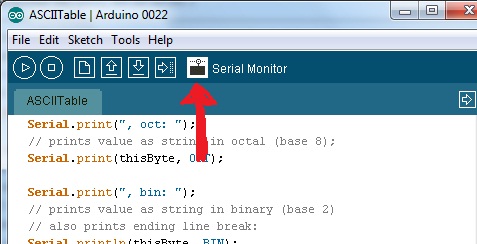

Mi problema es el siguiente (soy principiante en esto), puedo parecer un poco inexperto y es que lo soy en este tema, estoy tratando de trabajar con un sensor humedad-temperatura SHT15, y estoy tratando de conectarlo en mi Arduino MEGA. Inicialmente he leído varios post puestos en este Foro, pero aun no me queda claro.
He copiado el code que aparece en el post mencionado anteriormente, el publicado por javiZgz, mi objetivo es poder tener los valores de Temperatura y humedad en mi ordenador, que trabaja con Windows 7.
He copiado el code, lo he cargado en mi Arduino (aplicación Arduino), pero lo que no se aun es como hacer para ver los datos en el ordenar….!!! Necesito algún visualizador…?
Realmente intente con Matlab, pero me ha resultado complicado…
Me podrían orientar como puedo para ver los datos en la pantalla de mi ordenador..!!

Mira en el código, que indicas que has copiado de javiZgz (supongo que has copiado las dos partes que él menciona) y verás que a partir de la línea de comentario:
'// sacar por pantalla (se puede comentar al gusto, para no sacar tanta info)'
hay una serie de instrucciones que emplean la librería Serial. Esta función Serial se usa también en otras partes del código que indicas.
Echa un vistazo al enlace que te ha comentado Torghest. Ahí se describe Serial, aprenderás para que sirve y cómo se usa.
En la aplicación de Arduino (el IDE) hay un botón que te permitirá acceder a la 'Monitorización Serie'. Desde él podrás ver lo que la función Serial escribe en consola.

una vez el mega tiene los datos de los sensores puedes hacer que mega te los envie a traves del puerto serie. Mega tiene 4 puertos serie, el que está conectado al USB es el 0 ( numerados del 0 al 3). de esta manera desde el programa pulsando el ultimo boton de la derecha se abrirá una ventana a modo de terminal en el cual podras leer los valores que envies al serie, e incluso odras mandar comandos o datos al mega.

He logrado conectar mi sensor sin problema, y los he podido ver en el ordenador, estaba haciendo todo bien, solo que he tenido unos errores de principiante… jeje. :zipper_mouth_face:
En principio no colocaba la resistencia que comentaba “javiZgz” que coloco, así que coloque la resistencia entre DATA y ALIMENTACION, y desde luego funciono a la perfección, pude observar los datos en 'Monitorización Serie', que antes no mostraba sino errores, pensando que no podía ver los valores por un error mío de visualización de datos :blush:.
