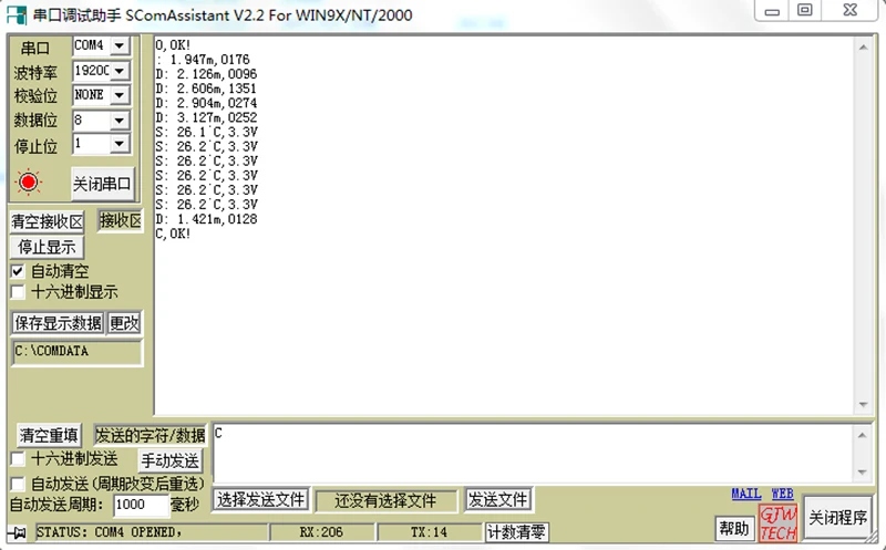

Se vuoi usare un sensore montato su un servo o simile, devi usarne uno laser, se vuoi un minimo di precisione ... o prendi un prodotto specifico, oppure un "kit" cinese per metri laser autocostruiti e sfrutti il sensore ... comunicano tutti piu o meno in seriale, 19.2K, 8 bit dati, nessuna parita', accettano 4 lettere maiuscole come comandi, O accende il laser, C lo spegne, D restituisce la misura (piu qualcos'altro che non so), S la temperatura e la tensione, anche se quello ha pure i pulsanti per fare il ciclo di misura) ... sensore identico a quelli venduti senza il "kit" a 30/35 dollari, strano ma Cinese (:stuck_out_tongue: :D)
Rimane comunque un'accrocchio autocostruito, nulla di professionale come un lidar commerciale ... anche se decisamente meno costoso, e con la soddisfazione del "l'ho fatto io" :smiley:
