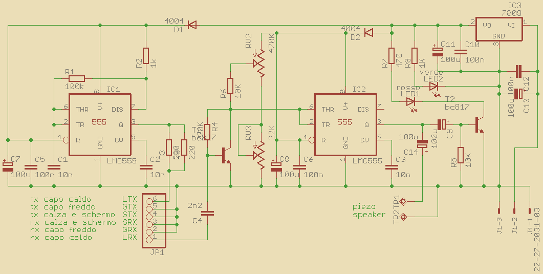

Man mano che li trovo e li converto in forma comprensibile, te li posto ... per ora ho convertito questo ...
Questo e' un circuito semplice, piuttosto datato, e non troppo standard, ma che stranamente funziona :smiley: ... e' del tipo "a bilanciamento", e la parte piu critica in genere e' realizzare le due bobine ed accoppiarle ... servono due bobine identiche fatte con circa 90 spire avvolte con un diametro di circa 10cm (o 70 spire con diametro di 12cm), poi si devono fissare con del nastro, schermare elettrostaticamente con un foglio di alluminio (che deve coprirle completamente tranne circa 1cm, in modo da non creare una spira chiusa, ed essere collegato alla calza di massa) e poi rivestite di nastro in modo da renderle piu robuste ... a questo punto si sovrappongono parzialmente (messe ad "8" con una parte sovrapposta), dopo aver regolato a meta' i potenziometri, e si spostano finche' il segnale si "annulla", non dando piu in uscita alcun impulso (il tutto ovviamente va fatto lontano da oggetti metallici), e poi si fissano e resinano per non farle piu spostare ... qualsiasi cosa entri nel campo lo "sbilancia" dalla posizione "nulla", trasferendo parte del segnale in uscita, al led ed all'altoparlantino piezo ... servono per forza i 555 in versione "low power CMOS", quelli standard non funzionano ...
EDIT: dimenticavo, per rendere piu "compatta" la testa di ricerca, le due bobine si possono sagomare a forma di "D" dopo averle nastrate ... in quel caso ovviamente vanno sovrapposti i lati diritti, con le curve alle estremita' opposte ...
grazie
che sigla per i transistor?
j11, j12, j13 cosa sono?

Transistore
T1: BC817 (È scritto sopra il R4 percui difficilemnte leggibile)
T2: BC817
Sono dei normali Transistori NPN.
Per il T2 puoi prendere qualsiasi NPN.
J11,J12 e J13 sono i contatti del conettore di alimentazione dove J11 e J13 sono uniti e percui non ci sono problemi se insetiro alla rovescia.
Puoi mettere un conettore a Tua discrezione. Anche quelli rotondi da alimentatore.

uwe: e' tutto corretto, grazie ...
stefa24: aggiungo solo che il BC817 e' l'equivalente SMD del BC337, per cui se non lo vuoi realizzare in SMD, o se lo vuoi solo testare su millefori, puoi usare anche quelli ... al massimo, se non dovesse essere facile innescarlo, puoi provare un BC547 per T1, ma a me aveva funzionato anche con i 337 il prototipo ... la parte difficile potrebbero essere le bobine, che vanno realizzate con un po di attenzione e poi accoppiate con molta pazienza, finche' si trova il punto giusto in cui il segnale si annulla ...
Lo schema di partenza non e' mio, e' molto vecchio, io l'avevo trovato su una vecchia rivista USA , era il 98 o il 99 credo, in un'articolo che descriveva una raccolta di circuiti "inusuali" realizzati con il "nuovissimo 555 in tecnologia CMOS" (credo fosse uscita da poco la versione CMOS, anche perche' con i normali 555 il circuito non funziona), e ci avevo giocato un po cambiando alcune cose e modificandolo un po per aumentarne la sensibilita', ma francamente non riesco piu a ricordare che rivista era ... poi negli anni e' stato ripreso da una decina di altri siti e forum, quindi e' abbastanza conosciuto ... se si riescono a realizzare le bobine in modo corretto ed accoppiarle bene, in aria riusciva a reagire ad un tappo di bottiglia in ferro ad una quindicina di cm, a qualcosa di piu largo anche ad una ventina ... ma annegato nel cemento, non saprei proprio a quale distanza potrebbe rilevare il metallo ... i campi magnetici hanno l'irritante abitudine di attenuarsi in base al quadrato della distanza, purtroppo, per cui c'e' un limite fisico oltre il quale non e' piu possibile rilevare nulla, neppure con i cercametalli piu costosi ...
