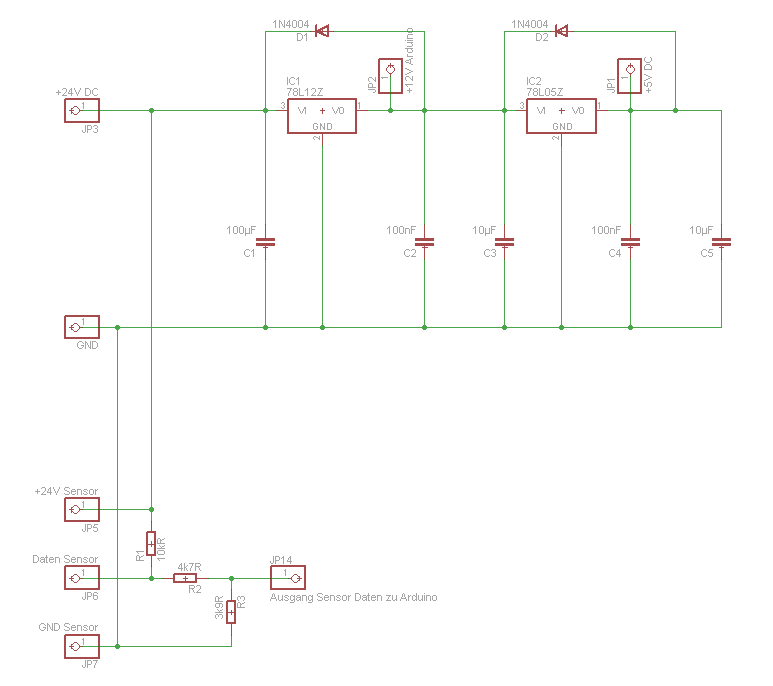

Sorry :slight_smile: Also der Sensor ist über 24V aus dem Nezgerät versorgt. Der Arduino hat eine eigene Versorgung über den PC.
Die 24V liegen am braunen Kabel des Sensors an, welches über einen 10kOhm Widerstand mit dem Datenkabel des Sensors verbunden ist. Dieses ist wiederum über einen 4,7kOhm Widerstand mit dem Pin verbunden wo ich die Spannung abgreife und zum Arduino gehe. Und dieser ist mit einem 3,9kOhm Widerstand mit Masse und somi dem blauen Kabel des Sensors verbunden.
Sorry für die lange Beschreibung, bin aber leider grad nicht im Labor und hab keine Bilder bei Hand :wink:

Soo, hier der Schaltplan
ams_Erwin:
Wie schon mehrfach beschrieben:
Widerstände am Ausgang Sensor entfernen, keine Spannung am Ausgang. Und weiter wie zuletzt mehrfach beschrieben. OK an digitalen Eingang mit PullUp-Widerstand.
Masse beider Seiten verbinden.
Hallo,
der Schaltplan ist so leider nicht ausreichend.
Ich sehe im Schaltplan +12V Arduino. Wird diese auch am Arduino mit zusätzlicher GND Klemme genutzt?
Ist der PullUp am Sensor notwendig? Der Spannungsteiler sieht mir falsch ausgelegt aus.

Hätte mir das so gedacht: Wenn der Arduino fertig programmiert ist wird er mit diesen +12V was du gesehen hast betrieben. Leider habe ich den GND Pin hierzu noch nicht in der Schaltung. Aber ja ich füge ihn noch hinzu und werde ihn dann über die +12 V betreiben. Somit habe ich für Sensor und Arduino dann nur noch 1 Plus und eine Masse. Dann sollte es normal klappen?
Der Schaltplan ist falsch!!
Der Spannungsteiler ist flüssiger als Wasser!
Überflüssig!
Sensor Versorgung kann an 24V oder 12V angeschlossen werden... egal...
GND des Arduinos muss mit GND des Sensors verbunden werden.
Daten Ausgang des Sensors direkt, ohne Gnade, an den Arduino Pin.
Und dann entweder den internen Pullup aktivieren, oder bei langen Kabeln einen (zusätzlichen) externen Pullup nach 5V.
Fertig.
Und natürlich digital auswerten!!

Also so verkehrt ist das Schaltbild nicht.
Die Masse ist da verbunden, wenn der Arduino auch mit den 12 Volt betrieben wird.
Alles andere wurde schon mehrfach beschrieben.
