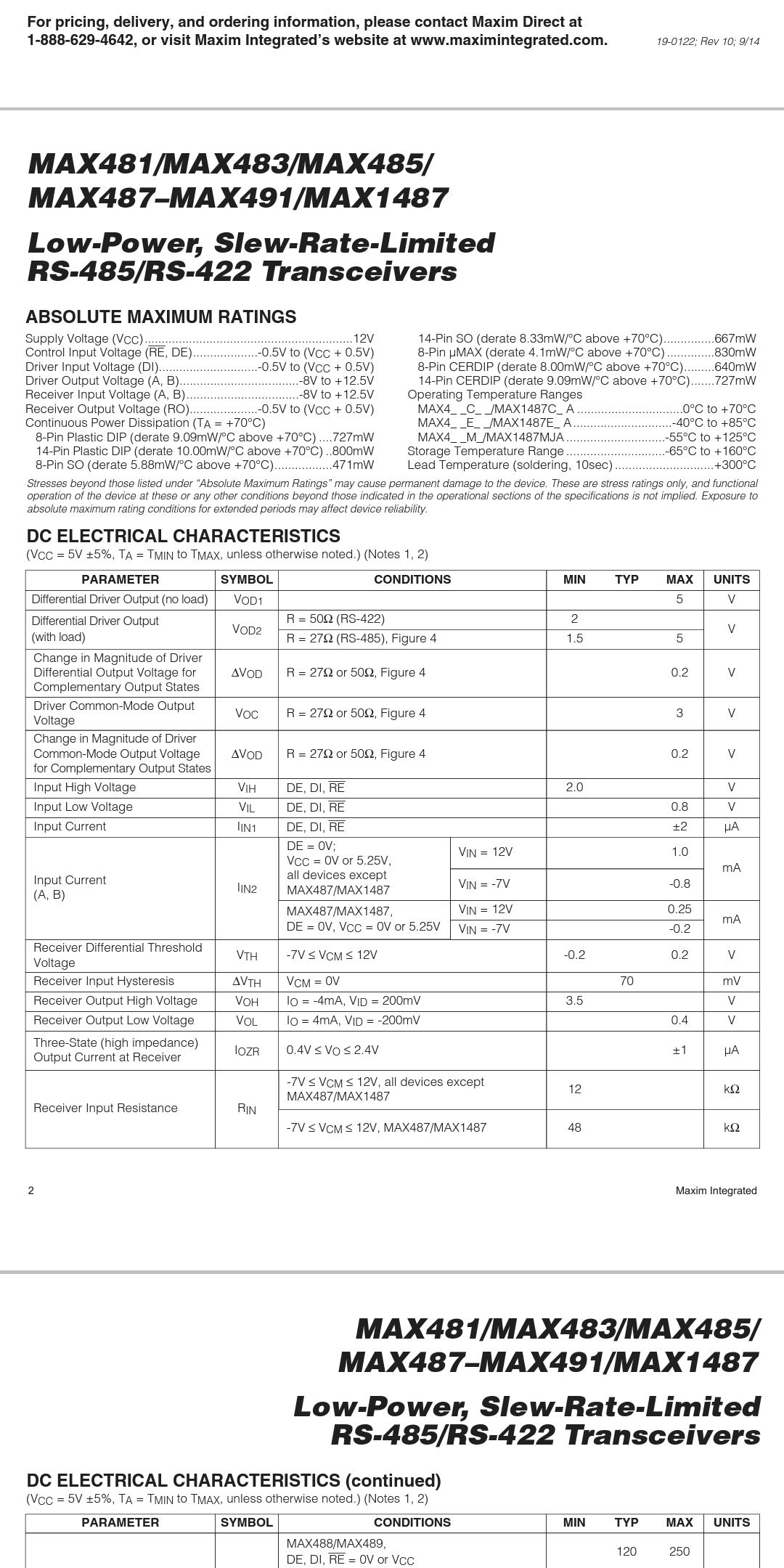

Dubbio 2:
il modulo RS485 è compatibile con livelli in ingresso di tensione di 3.3v visto che devo interfacciare tale modulo collegata alla scheda Arduino DUE ?
Il modulo è quello classico che lo vendono praticamente dappertutto (allego la foto).
L'integrato su di esso c'è scritto MAX485
Sul datascheet leggo che la tensione massima è di 12v
Sulla tabella leggo che con una tensione di VDD 5v la tensione minima di funzionamento dei pin RE, DE e DI è di 2.0v
(ho allegato la foto del datascheet)
è l'unica Pagina con Valori sulle tensioni.
Poi se se il modulo Max485 riceve un dato e me lo scrive sul pin RX ed esso è alimentato a 5v anche la sua uscita è di 5v ? In tal caso posso fare un partitore di tensione da Tx del modulo alimentato a 5v che mi dà un segnale di 3.3v per il PIN RX dell' Arduino DUE.
Ho letto che la tensione d'uscita RO con VDD a 5v eroga 3.5v quindi se ho letto giusto dovrei mettere un partitore di tensione che me la abbassi a 3.3v
È giusto il mio ragionamento per il modulo MAX485 ?
