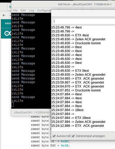

Ich hab mal was gebastelt.
Nur auf dem Seriellen Monitor.
Um da nicht ganz quer zu gehen, habe ich auf einem UNO einen Sender gebaut, der eine "lebst Du noch" Anforderung sendet und in unregelmäßigen Abständen einen text.
Sieht erstmal nicht so schlecht aus. Ist noch nicht Optimal, aber ich hab ne Handvoll Kommentare drin :wink:
Ich wüsste gerne, was beii Dir raus kommt...

Danke für den Link! Das ist genau der richtige Anstoß den ein Uhrwerk braucht um zu ticken zu beginnen. Die Ausgaben kommen an. Danke dafür! An der Formatierung will ich nochwas feilen und würde später nochmal hier hin kommen um zu Fragen wenn ich muss/darf...
