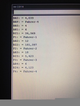

Hallo Peter, Hallo agmue,
bevor ich euch nerve wollte ich erstmal selber verstehen...testen und mir die Haare raufen.
Also beide code funk­ti­o­nie­ren, hierfür besten Dank an euch beiden.
Im seriellen Monitor wird der Computer String eingelesen, aufgeteilt und auch richtig dargestellt.
Nun habe ich bei beiden code´s das selbe Problem, sobald ich es auf dem Monitor ausgebe,
werden Daten verschluckt oder durcheinander gewürfelt. Von Peters Code habe ich mal zwei Bilder gemacht.Einmal mit tft Ausgabe(seriell sieht es dann genauso aus) und einmal ohne TFT Ausgabe.
Ich glaube das tft (3,5 Zoll ILI9488) spuckt mir ganz schön ins essen.Oder mache ich hier etwas falsch?
Hallo und guten Abend....
so nach langem hin und her habe ich mein Projekt fast fertig. Mit Nextion Display funktioniert es auf jedenfall besser.Nun habe ich ein anderes Problem....Die Daten können doch sehr schnell in folge reinkommen.Das heißt im Millisek Bereich.In diesem Fall werden die Datenaufteilung durcheinander gewürfelt. Kommen Sie alle 1 sek. rein ist alles gut. Hat da vielleicht einer ne Lösung für mich parat?
Ich letzten Tage habe ich schon mit Baudrate rauf / runter; Verzögerungszeit....hat alles nichts gebracht.
Oder ist der Mega eventuell für meine Anwendung zu langsam?
Z.B. wenn ich das LCD mit zur Anzeige bringe wird es noch schlimmer :slight_smile:
Wäre echt super wenn ihr mir da helfen könntet.

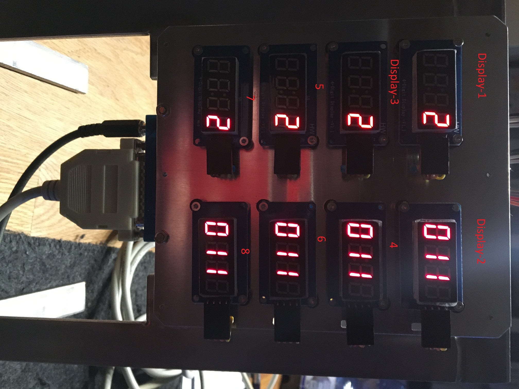

Egal was ich mache, der 12'er Fehler will einfach nicht weggehen.
Baudrate rauf/runter= Fehler bleibt,
Sendewiederholung von 100ms bis 7 sek.=Fehler bleibt .
Fehler=Es wird an den Display 1-8 bis 1.011 alles richtig angezeigt, dann zeigt er mir 2.011 (soll 2.012), dann wird 3.013 angezeigt, was nach den (soll) ja richtig wäre. Das ganze wiederholt sich alle 12 Eingang-Strings.
Könnte mir einer sagen was da falsch läuft ? Oder kann ich mein Jahresprojekt in die Tonne werfen, wegen einem 12'er Vi

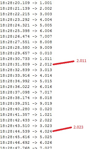

Ja, da hast du vollkommen recht.ich versuche es mal in kurzen Angaben...
Es sollen von einer Zeitmessung serial Daten empfangen werden und einige Dateninhalte möchte ich an TM1637-Anzeigen ausgeben. Der Empfangende String steht in der ersten Zeile vom Code.
Das trennen funktioniert auch, ich suche mir die Daten raus die ich anzeigen möchte. Zum Beispiel Rundenanzeige, der Programmabschnitt läuft ohne Probleme.Bei der Zeitenanzeige sind es Floatzahlen die ich in vor/nachkomma aufteile um diese auf verschiedene Displays anzeigen zu können.
Serial(9600) zeigt mir das alles richtig getrennt und gerechnet wird. s.Anhang :wink:
Hier ein Bild vom serial Monitor.
Nach dem 12'ten String Eingang zeigt mir das Display statt den 2.012 nur 2.011 an, und das wiederholt sich alle 12 String Eingänge. Der zweite Fehler zeigt 4.023 an nicht wie dargestellt 2.023

Ja es reicht natürlich erstmal eine Spur.Hier mal das Ergebnis....
inh / rz1 / Z1/ Z2
1.001 / 1.00 / 1 / 1
Das geht gut bis inh
14.014 / 14.01 / 14 / 14
dann habe ich folgend Wert
15.015 / 15.02 / 15 / 14
der nächste Fehler tritt dann bei
30.030 / 30.03 / 30 / 29 auf
Kann es sein, das daran liegt das rz1 nicht 3 Stellen nach dem Komma hat?
