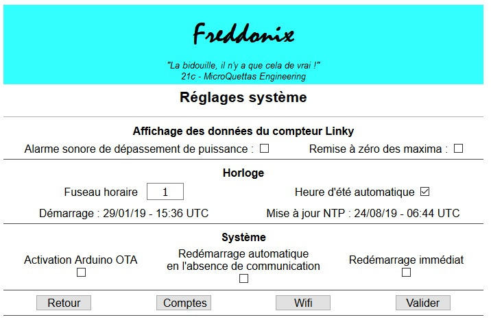

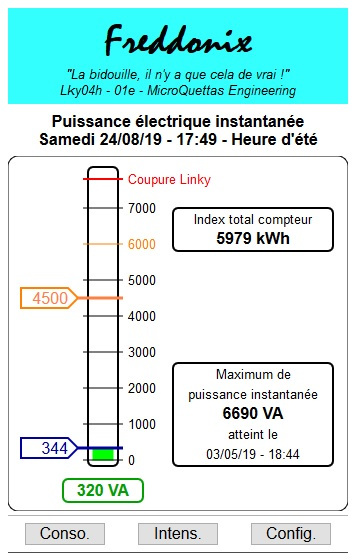

Bonjour à toutes et tous,
Voici comme promis une nouvelle version du serveur Linky après plus d'un an de fonctionnement, en plusieurs posts :
1- Quelques nouveautés
  • Affichage de la puissance de coupure du Linky (130%) de la puissance souscrite comme indiqué dans la nouvelle mouture de la note Enedis (Enedis-NOI-CPT_54E V3),
  • Commande possible d'une alarme sonore (niveau logique HIGH sur la pin GPIO_14) en cas de dépassement de la puissance souscrite,
  • Gestion des identifiants Wifi (SSID et Pwd) jusqu'à 32 caractères,
  • Reset commandé fiable, relier GPIO_16 et RST,
  • Améliorations cosmétiques de ci, de là...
Et les captures des principaux écrans :
A+ pour la suite et bonne bidouille,
MicroQuettas

Re, voilà la suite...
2- Nouvelle procédure de configuration
  • Régler l'IDE pour effacer toute la mémoire Flash ("All Flash content") et pas seulement le squetch (menu Outils),
  • Renseigner le SSID et le PWD (mot de passe) de votre Wifi dans le fichier A_DevConfig.h, lignes 246 et 247,
  • Compiler et téléversez tel quel, pour mémoire : A_DevConfig.h : DHCPMODE (37) décommentée ; A_CompilSwitches.h, ligne 10 : LKYDEBUG décommentée,
  • Une fois le programme lancé, sur le moniteur série (9600), taper %w et noter (copier dans un fichier) la configuration du réseau,
  • Vérifiez avec votre navigateur (utilisateur : user, mot de passe user, aministrateur : admin, mot de passe admin) que programme fonctionne sur l'IP donnée par le DHCP,
  • Choisir une IP fixe (en pratique seulement le dernier nombre de l'IP) libre sur votre réseau (par défaut 236), et la renseigner dans A_DevConfig.h, ligne 20,
  • Commentez (ajoutez // en début de ligne) A_DevConfig.h, ligne 37, pour supprimer le mode DHCP,
  • Commentez (ajoutez // en début de ligne) A_CompilSwitches.h, ligne 10, pour supprimer le mode LKYDEBUG,
  • Mettez à jour les lignes A_DevConfig.h 255, 257, 259, 261 et 263 avec les informations sur votre réseau copiées précédemment,
  • Configurer le programme en fonction de votre compteur en éditant les lignes A_DevConfig.h 23 à 35, par défaut tarif BASE, LINKY, monophasé, 6kW, 30A,
  • Compilez et téléversez,
  • Vérifiez avec votre navigateur que le programme fonctionne sur l'IP fixe que vous lui avez choisie,
  • Terminez la configuration du programme en renseignant de nouveaux identifiants et mots de passe utilisateur et administrateur directement sur son interface de configuration.
Attention : par la suite, réglez l'IDE sur effacer le squetch seulement ("Only squetch"), faute de quoi l'EEPROM sera effacée et votre configuration avec...
Si vous avez perdu vos identifiants, il vous reste à tout reprendre depuis le début en règlant l'IDE pour effacer toute la mémoire ("All Flash content").
A+ pour la suite...
