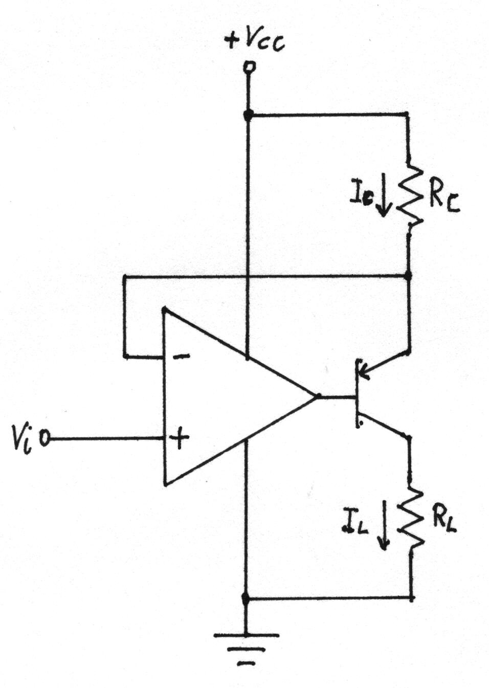

Il primo metodo che mi viene in mente è questo, amplificatore di corrente con BJT, se ci fai sapere in dettaglio le correnti possiamo bilanciarlo a modo.
@Nightwist
a cosa serve il Tuo suggerimento?
Non puoi bilanciare nulla, la USB al massimo fornisce 500 mA, che a 5V sono 2.5 Watt, un servo richiede tranquillamente 700-800 mA di spunto, anche oltre un 1A se è un servo con elevata coppia, che fanno 3.5 Watt a 5V.
L'energia puoi trasformarla, con le dovute perdite, se vuoi più corrente devi ridurre la tensione e viceversa, non puoi crearla dal nulla, serve una sorgente di alimentazione in grado di erogare la corrente massima richiesta dal servo.
Arduino non è in grado di alimentare direttamente i servo, a meno che non si tratta di quelli micro con poco coppia, e anche con questi è facile incappare in problemi.
La soluzione è molto semplice, prendi un vecchio caricabatterie del cellulare (di solito sono da 5v e 1A) o un alimentatore qualsiasi (basta leggere la targa). Tagli il terminale e prendi positivo e negativo (oppure te li riporti dal terminale con dei fili se non vuoi tagliarlo) e li colleghi al servo motore, mettendo in comune la massa di arduino e il caricatore.
Io faccio sempre così quando devo provare qualcosa con un servo motore.
