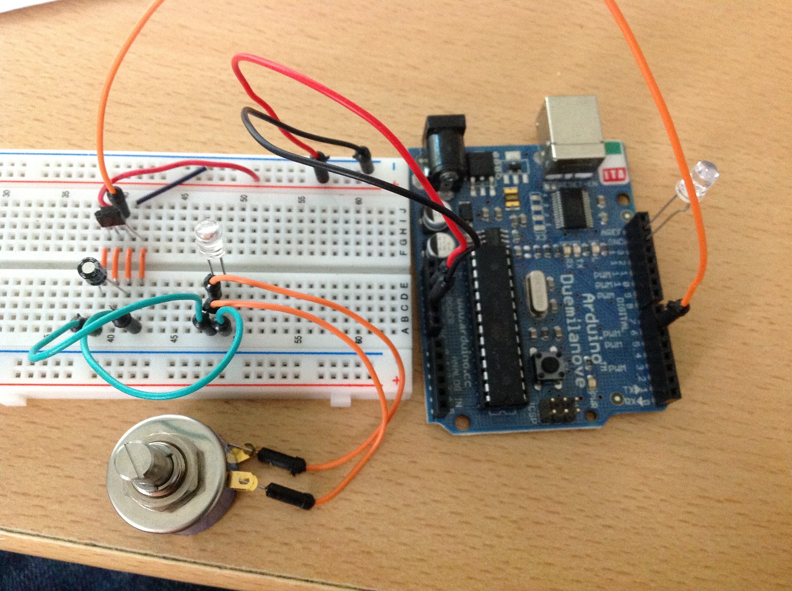

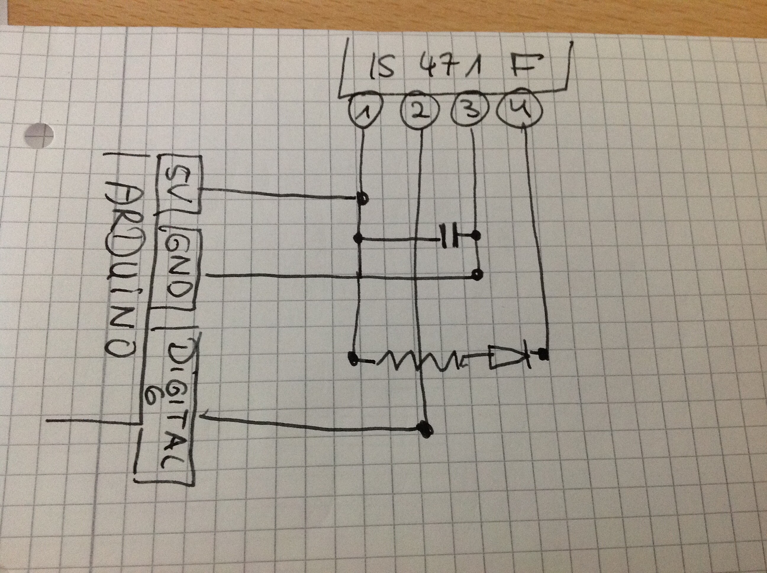

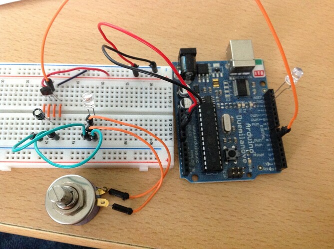

Ich gehe mal davon aus den Sensor falsch aufgebaut zu haben. Hier erstmal ein Bild vom Aufbau und dem Schaltplan:
Positionier den Sensor und die IR Diode mal so wie auf diesem Foto zu sehen ist:
Braucht die IR Led kein Widerstand?
Der Is471f steuert die IR-LED mit einer Rechteckspannung an und eliminiert so das Umgebungslicht. Die IR-LED muß in Richtung des Is471f zeigen. Die flache Seite des Is471f ist die lichtempfindliche Seite. Des Weiteren ist der Vorwiderstand für die IR-LED bereits im Is471f integriert. Du brauchst also keinen weiteren Vorwiderstand.
Der Aufbau mit dem Trimpotentiometer ist sehr Störanfällig da Du die kabel nur in die Osen geseckt hast.
Grüße Uwe
Leuchtet denn deine LED auch? Einfach mal mit einer digitalen Kamera testen, Handyknipse bzw. die Kamera deines Ipads reicht auch...

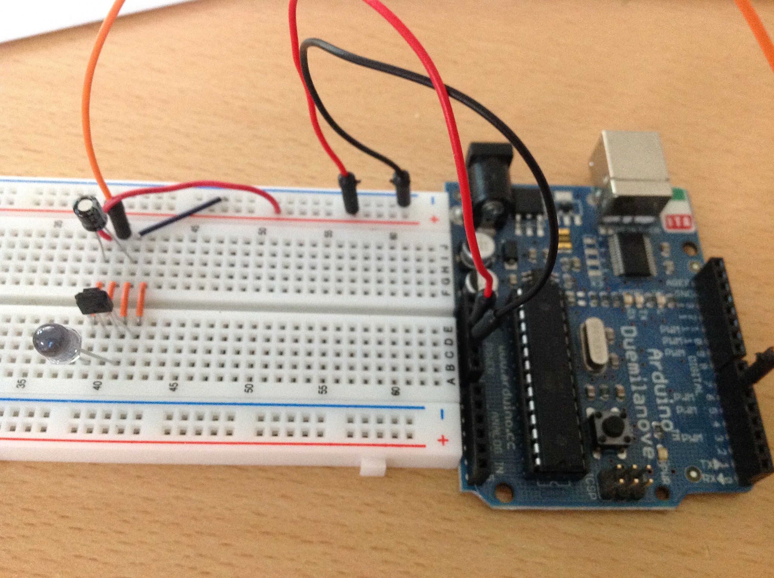

Hallo, hab den Aufbau jetzt wie im Bild vorgenommen. Das komische ist sobald ich den USB Port anschließe schaltet sich das Bord langsam aus erkennt man auch an der PWR Led die langsam runter fadet. Im Anhang ein Bild vom Aufbau.
Gruß
Du hast die 5V Versorgungsspannung mit der IR-LED kurzgeschlossen. Die Sicherung auf dem Arduino Board greift ein.
Die IR-LED muß zwischen Pin 1 und 4 mit dem längeren Pin auf pin 1 (+5V).
Damit die Schaltung funktioniert muß die LED zum Is471f gerichtet sein. Der runde Teil muß zum Is471f schauen. Also die LED um 90 grad nach hinten biegen.
Tausche die IR-LED aus da die in der Zwischnezeit kaputtgegangen ist.

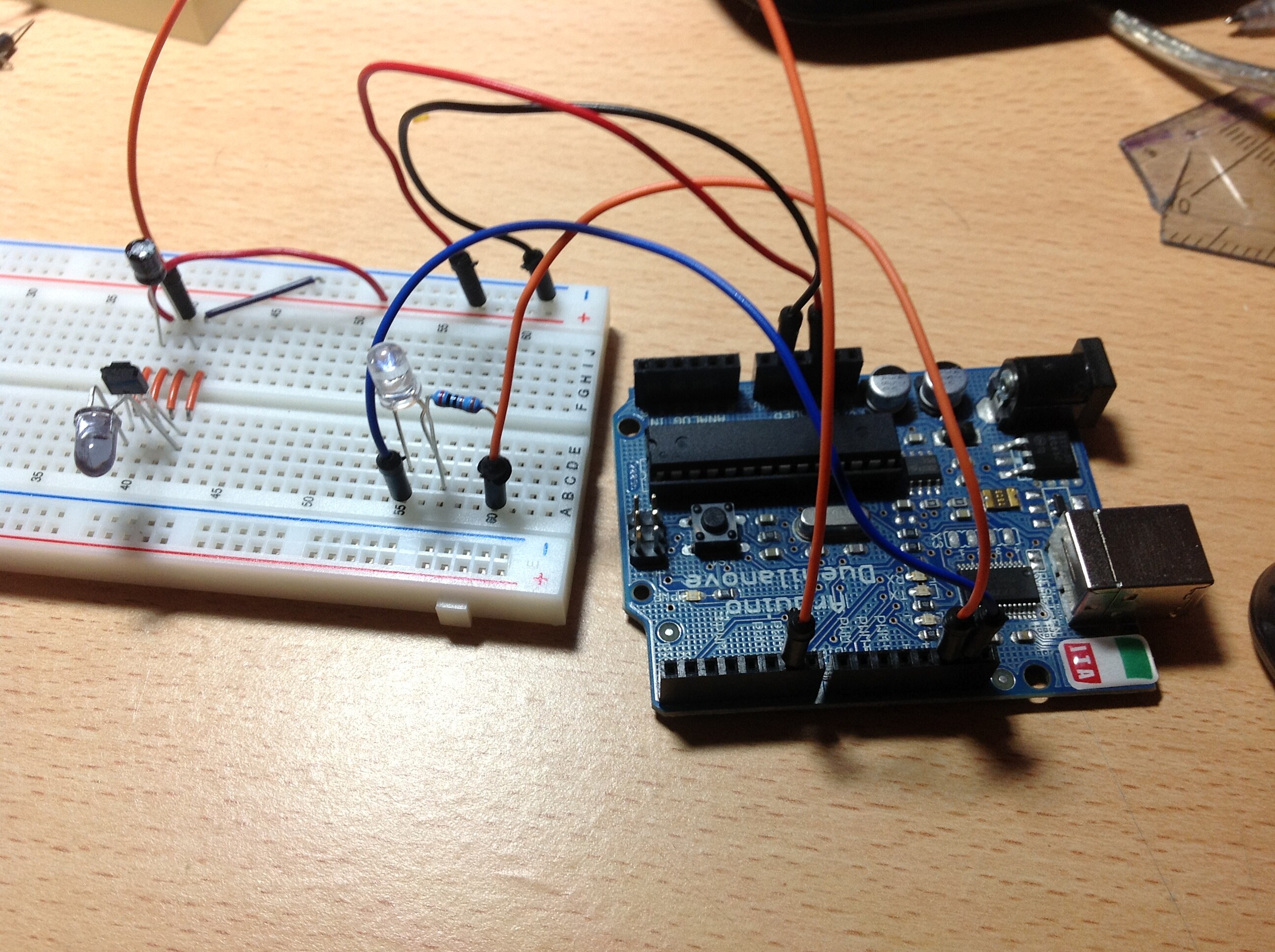

Ok bevor ich noch eine kaputt mache schicke ich mal ein Bild zur Kontrolle. Passt das?

Stimmt fast alles.
Nur daß bei einer IR-LED wie bei allen anderen LED auch das Licht an der kugelförmigen Seite herauskommt und nicht zwischen den Füßchen. Also LED um 180 Grad nach hinten zum Is471f biegen.
Grüße Uwe
Es funktioniert, ich Danke euch allen für die super hilfe! Ein super Forum!
