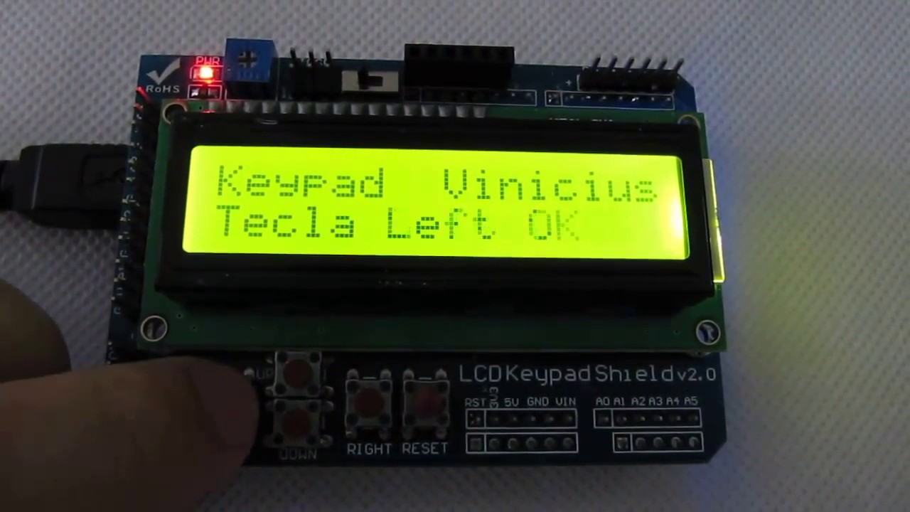

Estou tentando comunicar o shield LCD com o arduino e não estou conseguindo. Procurei em alguns blogs e vi que é preciso baixar e instalar uma biblioteca LED4bit_mod mas mesmo assim não consegui. Utilizando a biblioteca LiquidCrystal eu compilo o codigo mas não aparece nada no display, alguém pode me ajudar. Preciso urgentemente.Obrigado
quem puder me informe pelo menos que pinagens eu devo colocar quando eu chamar o display
exemplo: LiquidCrystal led(12,11,5,....)

Depende da versao do seu Shield.
Vejá se é o mesmo que eu usei no meu video.
Eu usei exatamente essa biblioteca que vc disse.
Funciona perfeitamente.
A biblioteca é para a versão 0022 do Arduino IDE. Tenha certeza de estar utilizando a versão 0022 e não 1.0.
Você encontra a versão 0022 para ser baixada no próprio site oficial do Arduino em Downloads.
Depois ter certeza que está usando o Arduino IDE 0022 e baixar e instalar a biblioteca.
Para instalar, basta extrair a pasta dentro da pasta libraries.
Essa pasta fica dentro da pasta onde seu Arduino IDE 0022 estiver.
Abra seu Arduino IDE e vai em Examples -> LCD4Bit_mod-> Selecione o exemplo que desejar.
Só transferir para seu Arduino e pronto.
Existe uma chave para ligar e desligar o Backlight e um trimpot para ajustar o contraste do LCD.
