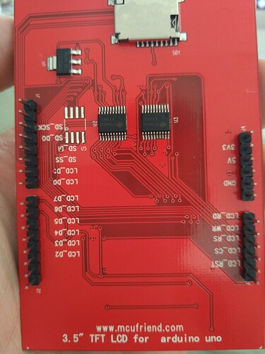

bonjour,
les tft mcufriend 2.4" 3.5" et les autres dimensions qui s'enfichent sur uno ou mega en mode 8080
pas de controle led retroeclairage possible ?
la led retroeclairage est cablée entre gnd et +3v3 avec une résistance en interne, pas possible de dessouder la résistance pour mettre 2 fils pour mettre ne fut ce qu'un interrupteur on/off
couper le gnd ou couper le 5v et 3v3 entre l'arduino et le tft, l'arduino continue à travailler et le tft est éteint, l'arduino continuant à envoyer ses data en 5 volts aux bornes des entrées des circuits translateurs de niveau qui ne sont plus alimentés, je ne suis pas certain que ce soit sans risques ?
