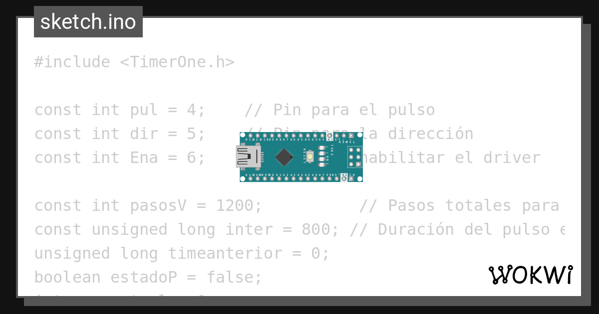

Simular cuerda de reloj con un motor paso a paso
resulta que un antiguo reloj no funciona su sistema de cuerda ya es muy viejo pero
quiere ponerlo a funcionar solo requiero darle 6 vueltas a un motor a pasos
cada minuto
pretendo hacerlo funcionar con estos componentes
un Driver Tb6600 un motor a pasos nema 17 , un Arduino nano
el detalle esta que ocupe la librería TimeOne para el tiempo pero mi programa no funiona
cabe aclarar que el motor y todo funciona ya que si se girar el motor a pasos con el driver
con código sin delays y con código con delay
#include <TimerOne.h>
const int pul=4;
const int dir=5;
const int Ena=6;
const int pasosV=1200;  // total de pasos a dar = 6 vueltas
const unsigned long inter=800; //ancho del pulso
unsigned long timeanterior=0;
boolean estadoP = false ;
int pasoactual = 0;
volatile boolean  mover = false;
volatile int seg=0;
Timer1.initialize(1000000);  // 1 segundo
Timer1.attachInterrupt (incseg);
void incseg(){ seg++;}
  if ( seg == 15) {
    mover = true;
    seg = 0;
if(mover == true){
    unsigned long timeactual = micros();
  if (timeactual - timeanterior >= inter ) {
  timeanterior = timeactual ;
  if(estadoP == false ){
    digitalWrite(pul,HIGH);
    estadoP = true ;
    }else {
      digitalWrite(pul,LOW);
    estadoP = false ;
    pasoactual++;
    if(pasoactual >= pasosV){
    pasoactual = 0;
    mover = false;
este código funciona para mover el motor sin llevar el conteo de el tiempo
da las 6 vueltas y se para.
se realizo de esa manera ya que al ocupar una interrupción por tiempo están prohibidos los delays.
const int pul=4;
const int dir=5;
const int Ena=6;
const int pasosV=1200;// son 6 vueltas
int pasoactual = 0;
boolean mover = true;
  pinMode(pul,OUTPUT);
  pinMode(Ena,OUTPUT);
  pinMode(dir,OUTPUT);
  digitalWrite(Ena,LOW);
  digitalWrite(dir,LOW);
  if (mover == true ){
    estadoP = true ;
    }else {
    estadoP = false ;
    pasoactual++;
    pasoactual = 0;
      mover = false;

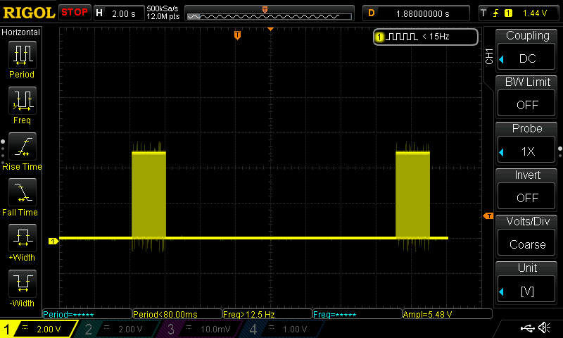

Prueba tu código primero y luego prueba el de @mancera1979
Ahora probando el código de @mancera encuentro que se ejecuta muchas veces
NOTA: para @impalax no respondas sin corregir el título.
El programa genera un tren de 1200 pulsos cuadrados de 1.6ms cada 15 segundos en el pin pul
