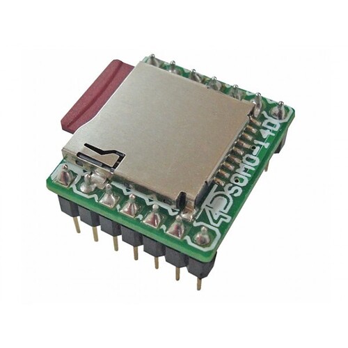

Otro sistema más sencillo sería el que sugieres, grabar en la tarjeta SD del "somo-14D" mensajes de voz en ficheros separados, y reproducirlos con el Arduino. Este módulo me parece más interesante que el vmusic2, que es lo que yo conozco, porque a este se le puede manejar de dos formas, con microcontrolador o sinplemente con unos pulsadores.
