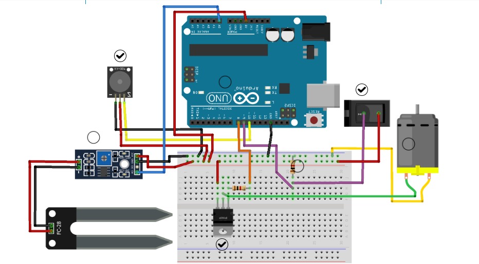

hola, es mi primer proyecto y nesecito un poco de ayuda los materiales que estoy usando son:
  • arduino UNO
  • sensor de humedad de suelo YL-100
  • un transistor tip32c
  • 2 resistencias de 1k ohms
  • una mini bomba sumergible que según las especificaciones opera con 1.3v-2.5v
me estoy guiando de este diagrama pero no funciona

Y el código que usas?

hola, muchas gracias por responder aqui esta el codigo
void prender_bomba() {
	digitalWrite(8, HIGH);
void apagar_bomba() {
	digitalWrite(8, LOW);
  	pinMode(8, OUTPUT);
	pinMode(A0, INPUT);
	apagar_bomba();
  	if ((map(analogRead(A0),0,1023,0,100) > 75)) {
  		prender_bomba();
  	else {
  		apagar_bomba();
Qué es lo que no funciona? Descríbelo con mayor detalle.
Aparentemente estás energizando la bomba desde el pin 5V del Arduino. Eso no va a funcionar. Los motores demandan más corriente de la que puede suministrar ese pin. La bomba necesitará aún de más corriente cuando esté moviendo agua. Además, es frecuente que los motores induzcan picos de corriente que pueden interferir con el Arduino, haciendo que se reinicie, por ejemplo.
Debes usar una fuente de voltaje alterna. Un paquete de 2 pilas AA puede funcionar para el voltaje que mencionas.
Y hay que poner un diodo con polarización inversa en paralelo con la bomba para evitar daños al transistor.
Para probar el diseño puedes sustituir el motor por un LED con una resistencia de 300 ohms a 1K en serie.
