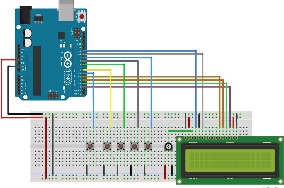

Salve a tutti,
posseggo una scheda Arduino Uno R3 e vorrei creare un "semplice" sistema di chiamata da stanza (4 stanze in totale) che vada a visualizzare su un piccolo display (16car x 2righe) il nome della stanza chiamante ed emetta il suono di un cicalino esterno, sino alla pressione di un tasto di "reset".
Inoltre dovrebbe riconoscere se prima della pressione del tasto "reset", viene premuta la chiamata da un'altra stanza (sovrascrivendo la prima chiamata).
Dato che il mio livello di conoscenza della programmazione è ancora "embrionale", qualcuno mi saprebbe indicare un progettino simile da cui prendere spunto per iniziare?
Grazie dell'attenzione.
Saluti.

Grosso modo l'idea della programmazione l'ho sviluppata così (perdonate la poca professionalità dell'esposizione):
  • in "loop" il rilevamento della pressione di un pulsante (stanza X delle 4 e reset dalla stanza di servizio): quindi pensavo di utilizzare un piccolo progettino "switch" come base, da adattare alla bisogna.
  • una funzione da attivare al cambio di stato (pressione del pulsante), che mi permetta di attivare un cicalino e visualizzare sul display il numero della stanza (o il nome...) che chiama.
  • una funzione di "reset" che spenga cicalino e display.
Il problema ora è trovare qualche progetto affine (anche parzialmente), che mi eviti gli errori che sono convinto di commettere trascurando qualche possibile evento "non previsto".

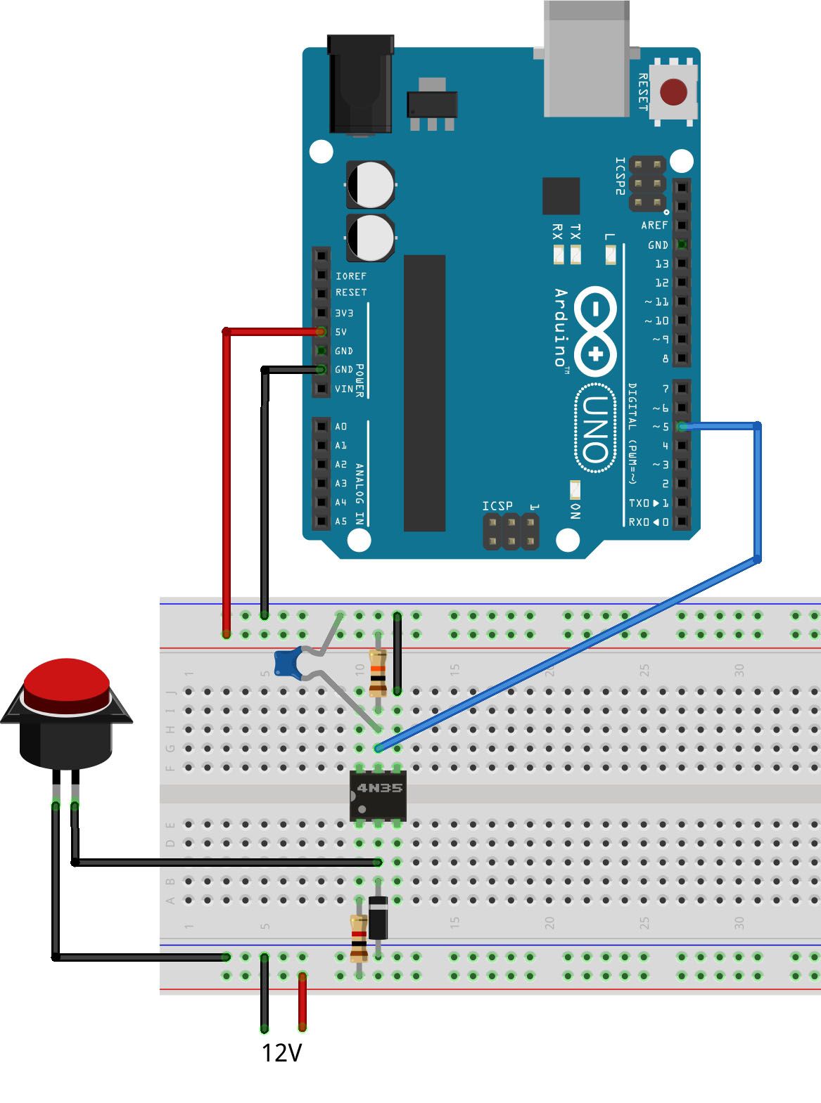

Come hai ben capito ... fai un passo alla volta e vedrai che NON incontrerai grossi problemi.
La tua logica è giusta, ma, cominciamo con ...
... il primo problema, ovvero ... che "filature" così lunghe che girano per la casa ... NON le puoi connettere direttamente ai pin di Arduino ...
  1. il livello del segnale è troppo basso
  2. fili così lunghi si comportano come antenne e portano tutta la schifezza possibile in ingresso ad Arduino
... quindi, intanto, devi cominciare a pensare a delle filature a 12V che finiscono su un fotoaccoppiatore il quale pilota poi il pin di Arduino :wink:
Guglielmo

Intanto comincia a fare i collegamenti
Poi guarda gli esempi che ci sono nell'IDE, su LiquidCrystal e su digital/debounce

@Manolo82
Le cose sono cosí che in un modellino dato le distanze ridotte non ci sono problemi di disturbi e di resistenza dei conduttori. Il progetto funziona senza grossi problemi. Trasferendolo in un apartamento reale con la 230AC in giro la problematica disturbi si ampplifica di molto.
Ciao Uwe

Oh! Ecco proprio quello che temevo... ma d'altra parte meglio così, è qualcosa di nuovo da imparare e fa sempre bene.
Domanda: E se invece di un fotoaccoppiatore usassi dei relè 220V che fungono da "pulsanti" in loco (ovviamente mi forniranno una bassa tensione, anche 5V, ai pin)? Il tutto non per sfiducia (anzi!) ma per semplificazione.
Perfetto! Inizio a studiarmi la cosa (oltre a quanto suggerito) e grazie infinite per lo schema! :slight_smile:

Brunello:
Vabbè, a meno che non siano Km di cavi, con un Fotoaccoppiatore il collegamento lo fa'
Perdonate la profonda ignoranza... :frowning: sto provando a cercare qualche riferimento teorico sui fotoaccoppiatori, ma non ne trovo (a parte il datasheet).
Capisco la necessità delle resistenze (a proposito, i colori sono esemplificativi o i valori possono essere anche quelli?), ma non quella del diodo e del condensatore... :confused:
