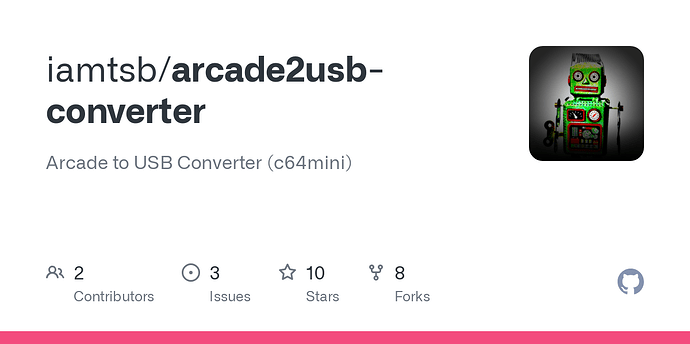

Buonasera, sono due anni che uso uno sketch caricato su una scheda Pro Micro al fine di utilizzare joystick analogici (i vecchi db9 per intenderci) su pc con uscita Micro USB o USB C. Improvvisamente da due giorni lo sketch ha smesso di funzionare correttamente dopo averlo installato sull'ennesima scheda; nello specifico il direzionale del joystick resta sempre in up. Inizialmente ho pensato fosse un problema del joystick e dopo averne provati altri ho capito che invece era la scheda. Per evitare equivoci ho installato lo stesso sketch su altre due schede Pro Micro nuove appena sbustate e senza aver eseguito alcuna piedinatura: appena caricato il programma il joystick resta in up anche dopo la taratura che inizialmente sembra toccare tutti gli angoli ma dopo il primo giro resta solo sulla metà superiore. E' possibile che alcune librerie non siano più compatibili? Cosa posso fare per ritornare alle impostazioni che hanno sempre funzionato?

La scheda in questione è la Pro Micro identificata come Arduino Leonardo inquanto così è stata impostata da chi ha creato lo sketch, la versione di Ide attuale è la 1.8.10 perchè nel fare diversi tentativi ho scaricato più versione antecedenti nella speranza di ritrovare le librerie che all'epoca funzionavano (ammesso che fosse questo il problema).
Il sistema operativo è windows 10 e ora allego il link dove scaricare lo sketch compilabile.
https://www.tsb.space/projects-2/c64-mini-arcade2usb-converter/
Aggiungo oltre al fatto già spiegato un particolare. Ho iniziato a compilare questi sketch dal 2022 senza alcun tipo di problema, utilizzando sempre le solite schede Pro Micro e fino a Luglio 2024, da 4 giorni fa in poi non ho potuto più utilizzarle per i motivi sopra citati.
Per evitare altri dubbi ho provato a installare su altri due pc arduino e relativo sketch in questione e cosa succede? Fino a quando non inserisco la scheda in questione e tutte le altre provate prima, quando apro il test dei joystick (quello di windows per intenderci) la posizione al centro del joystick viene vista correttamente ma appena faccio la taratura torna a stare in up fisso. Quindi su tutti i pc (attualmente 3) che ho utilizzato non viene riconosciuto più il centro del joystick, ma se installo arduino e relativo sketch su un pc nuovo al primo avvio del gestore periferiche sembra sia tutto ok fino a quando non muovo il joystick analogico (anche qui testati 4 diversi) il problema si presente e non torna mai più al centro.

E' dal 2022 che produco questi convertitori sempre con le stesse schede Pro Micro e sempre con lo stesso sketch precompilato. Ne avevo solo una di schede già programmate e andava bene, ho provato a ricompilarla sempre alla stessa maniera anche quest'ultima presenta ora lo stesso problema. Ho provato a fare altre prove ma pare siano tutte incompatibili almeno nella mappatura dedicata.
Il fatto assurdo è che 3 schede nuove programmate con lo stesso pc di sempre non funzionano correttamente, ma come vi spiegate il fatto che altre 2 schede di un produttore diverso acquistate 2 giorni fa, su un pc completamente vergine presentano lo stesso problema?
Nel dubbio il file precompilato l'ho riscaricato da github nuovamente senza riportare quello che usavo fino ad ora, ma non c'è niente da fare. Per la cronaca di schede ne ho programmate almeno una cinquantina in 2 anni e il file non è mai cambiato, neanche il pc...
