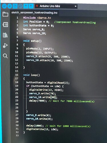

Hallo,
Bijgaande sketch werkte prima op een uno3.
Omwille van de afmeting heb ik een nano gekocht.
Tevens de IDE geupdate en de CH340 Driver geinstalleerd.
Na enig zoeken een board/com combinatie gevonden:
Arduino nano mini op com4. Moet dat af en toe weer wijzigen maar dat is niet het probleem.
Het programma draait goed maar loopt in een loop.
Reset maakt geen verschil.
Moet ik omwille van de nano toch iets toevoegen aan de sketch?
Mvg
Tom

Zo'n foto van je sketch kun je beter niet doen. Het is slecht te zien en mensen kunnen niet even je code kopieren om uit te proberen.
Code kopieren in de IDE mbv "Copy for Forum" en dan in je bericht plakken. Dan is het meteen zo geformatteerd dat we het binnen kunnen kopieren.

Ik heb eerst alles omgebouwd naar de UNO. (morgen probeer ik het weer terug te bouwen naar de NANO).
Zo ziet de sketch er nu uit, de belangrijkste wijziging is dat de buttonstate nu '1' is terwijl die stond op 'LOW'.
Nu werkt hij wel maar de reset doet nog heel vreemd: na stroom erop: draait hij de loop tot aan servo_9.write(0); dan stopt hij en blijft zo staan.
Druk ik vervolgens op de Startknop dan maakt hij de loop af en stopt in de startpositie.
Dat laatste is goed.
Druk ik nu vervolgens op de startknop dan gaat het hele programma goed;
alleen moet ik ca 2-3 seconden op de startknop drukken voordat hij start.
Dat is véééél te lang want het systeem is bedoeld om bij een zeer geringe druk op de brievenbus klep
onmiddellijk te openen. Dit gaat middels een scherp afgestelde microswitch.
Ik kan een foto en een video sturen maar weet niet of dat toegelaten is in dit forum.
Ik zou heel blij zijn als die startvertraging opgelost raakt; de reset is raar maar daar kan ik wel mee leven.
MVG
Tom Hoekstra
Is de startknop de button die aan pin 2 zit?
Ik zie dat de servos geactiveerd worden, als die naar HIGH level wordt geschakeld. Hoe zit die precies aangesloten? Indien de startknop niet ingedrukt is, is pin 2 dan op dat moment nergens op aangesloten?
Dat moet nl niet, want een "zwevende" pin kan uit zichzelf naar zowel HIGH of LOW gaan op basis van een beetje statische electriciteit.
Daar is een simpele oplossing voor door de pin 2 naar de minpool te laten schakelen en
pinMode(2, INPUT);
te vervangen door
pinMode(2, INPUT_PULLUP);
Als de startknop dan niet ingedrukt is, zorgt de PULLUP ervoor dat de pin altijd als HIGH gezien wordt .
if (buttonState == 1) {
moet dan wel vervangen worden door
if (buttonState == 0) {
Tot slot, 1,5 seconden vertraging komt door:
delay(1500); // Wait for 1500 millisecond(s)
Als hij met die delay klaar is, gaat hij pas weer naar de startknop kijken, dus dat zorgt voor vertraging.
Haal die delay maar eens weg

:grinning:
Doe ik ook nog. Had ik er in gezet omdat ik dat vaak zie maar geen id waarom.
Mvg, Tom
