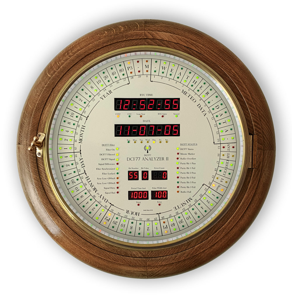

Hallo habe ein Tolles Projekt gefunden DCF 77 Analyzer MK2 .
Leider bekomme ich den Sketch nicht Kompiliert ich denke ich habe alle Biblotheken eingebunden
