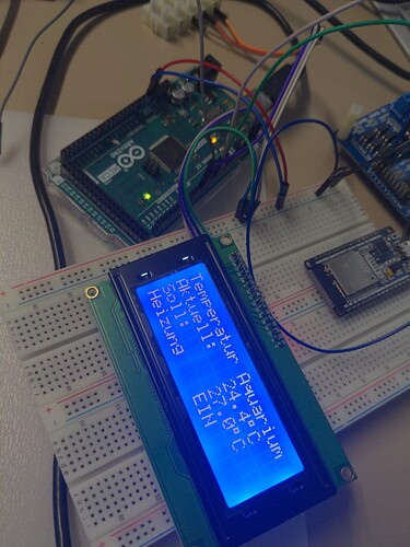

hier das ganze Programm
  Titel: Temperaturregelung Aquarium
  Datum: 29.06.2021
  Autor: ribaribi
  Hardware: Temperatursensor, 2x Relais, LCD Display, Taster, Arduino Mega

Wow.... Ihr seid ja unglaublich. danke für die vielen Inputs. Ich habe vieles nun einfliessen lassen. Das mit beiden Relais gleichzeitig ist Tatsache obwohl die eigentlich verriegelt sein sollten.
Das mit Low-Aktive Relais habe ich nicht ganz verstanden wie dies zu lösen ist im Allgemeinen.... Ich muss mal all die Informationen für mich und im Programm verarbeiten und dann schauen wie es aussieht... :slight_smile:

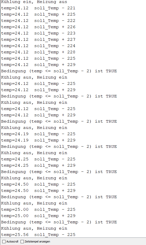

Hör mal auf irgendetwas zu vermuten und lade die Programversion aus post 42 auf deinen Arduino. Das ist 1 zu 1 DEIN Programm nur durch seriellen Output ergänzt.
Der serielle output redet Klartext. Damit siehst du dann ganz genau was dein Programm tatsächlich macht.
vgs
Ich habe mein Programm so ergänzt und geladen. im Serial Monitor geöffnet mit der korrekten Baudrate. Da wechselt der Zustand vom Kühlen nicht sobald er soll. Und wenn, dann direkt zum Heizen aber verspätet.... ich werde das wahrscheinlich nochmal von anfang an betrachten müssen. Es sah anfangs so simpel aus und nun verwirrt es mich mehr. X)
DEBO RELAIS 16CH
16 Kanal von reichelt.ch Schaltspannung 230V bis 10A, geschaltet mit 12V, angesteuert 5V
OK jetzt kann man analysieren...
Kleiner Formatierungsfehler von mir.
Die letzten beiden Ziffern hinter
"soll_Temp + 229" sind die Temperatur als integerwert
Da müsste noch ein Leerzeichen dazwischen
"soll_Temp + 2: 29"
So formatiert wäre es besser lesbar. Poste gleich eine neue Programmversion...
