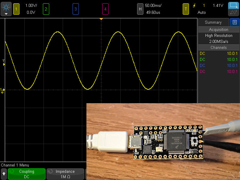

Hallo Chris, keine Bibliothek, aber einen analogen Ausgang "Simply use analogWrite() on the A14 pin for true analog output." (Bildquelle):
Es geht bei den Kurven um den Anstieg von 0 auf 5 Volt.
Gruß Chris

Chris72622:
Normalerweise erzeugt analogWrite() ein pulsweitenmoduliertes Signal. analogWrite(A14) beim Teensy erzeugt eine Gleichspannung. Nun kann es sein, daß ich Dich komplett mißverstehe, aber mit dieser veränderlichen Gleichspannung sollte Deine Kurve zu erzeugen sein.

Chris72622:
Ich nehme an, dass Pin A14 beim "Teensy" dem Pin A0, bzw. Pin 14 am Uno entspricht.
Sollte dies nicht so sein, habe ich mich schlicht und ergreifend getäuscht. :stuck_out_tongue:
Gruß Chris
Hast Du! A0=14 ist beim UNO i.O., beim Teensy ist ein Ausgang gemeint, den es so beim UNO nicht gibt. Darum habe ich ja versucht, Dich darauf aufmerksam zu machen.

Chris72622:
ich benötige abgesoftete Spannungspegel an einem analogen Ausgang.
Das kann m. E. der Teensy mittels DAC an A14 zusammen mit einer mathematischen Funktion liefern. Der UNO kann nur PWM oder benötigt externe Beschaltung.
